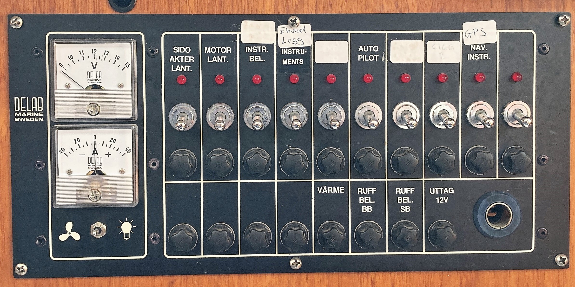

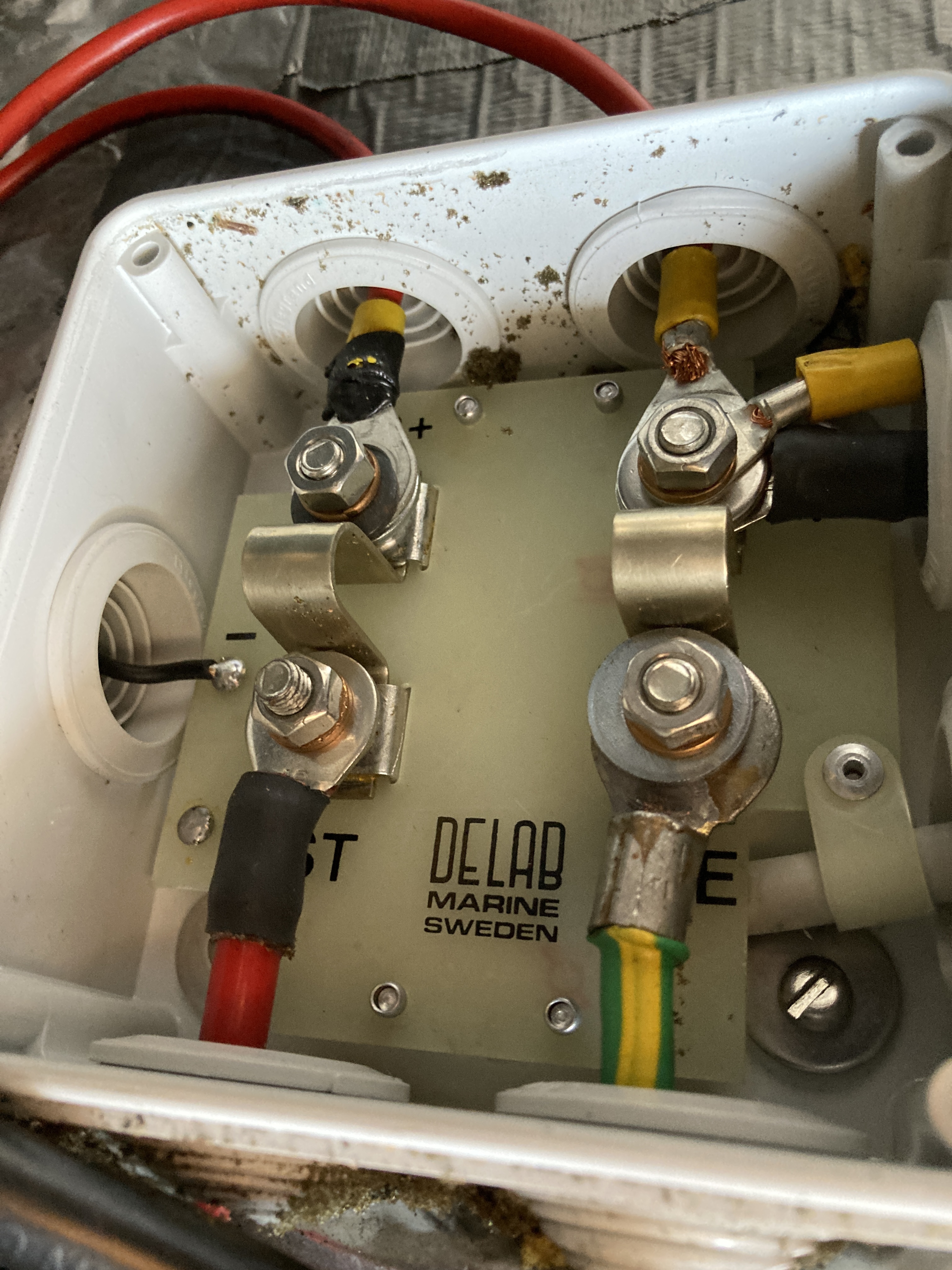

Jag har en panel från 80-talet och den verkar vara originalmonterad i flera båttyper. Lär vara av god kvalite och värd att behålla. Planerar att "röja upp" båtens ormbo som saknar dokumentation. Nu undrar jag om det finns någon som råkar har tillgång till dokumentationen för panel och shunt.

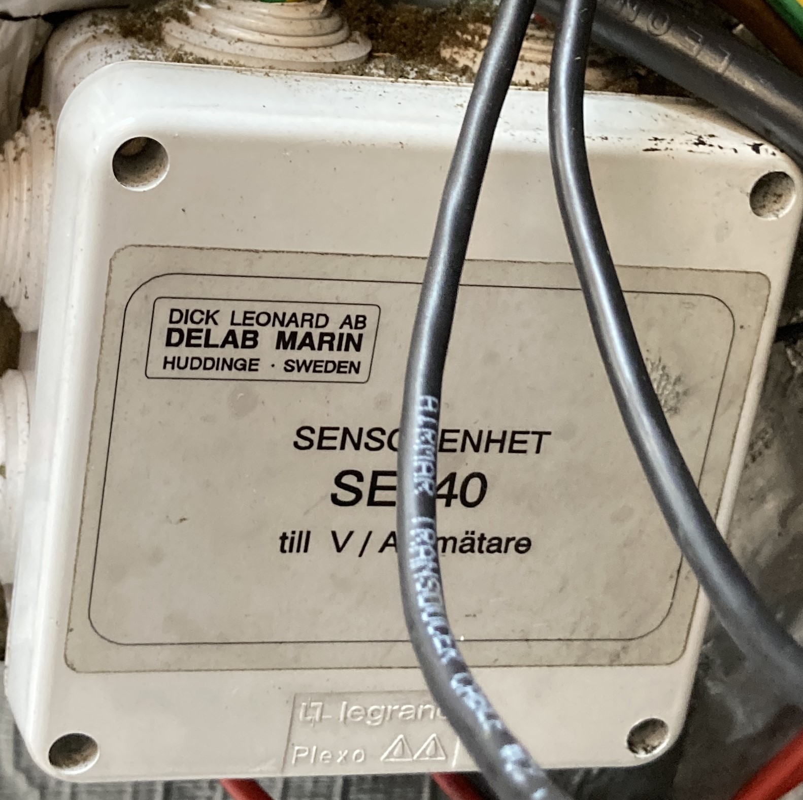

Nu var du snabb, Seawolf. Det verkar dock som att det handlar om shunten till mätarna (troligen bara amperemätaren).
Eftersom jag inte har något kopplingsschema är jag heller inte särskilt hjälpsam, men om man med försiktighet öppnar boxen och gör noggranna anteckningar kan man antagligen göra ett kopplinsschema "bakvägen". En sådan mätshunt är heller inte väldigt knepig att koppla in.

Som framgår av skissen och bilden är det två shuntar, en för förbrukningsbanken och en för startbatteriet. Med vippbrytaren under V och A-mätarna väljer man vilken bank man vill mäta. En sjuledare förbinder shuntplattan med mätarna.
Jag har fortfarande min (renoverade) Delab-panel i bruk och använde även dubbelshunten och de analoga mätarna tills för några få år sedan.
