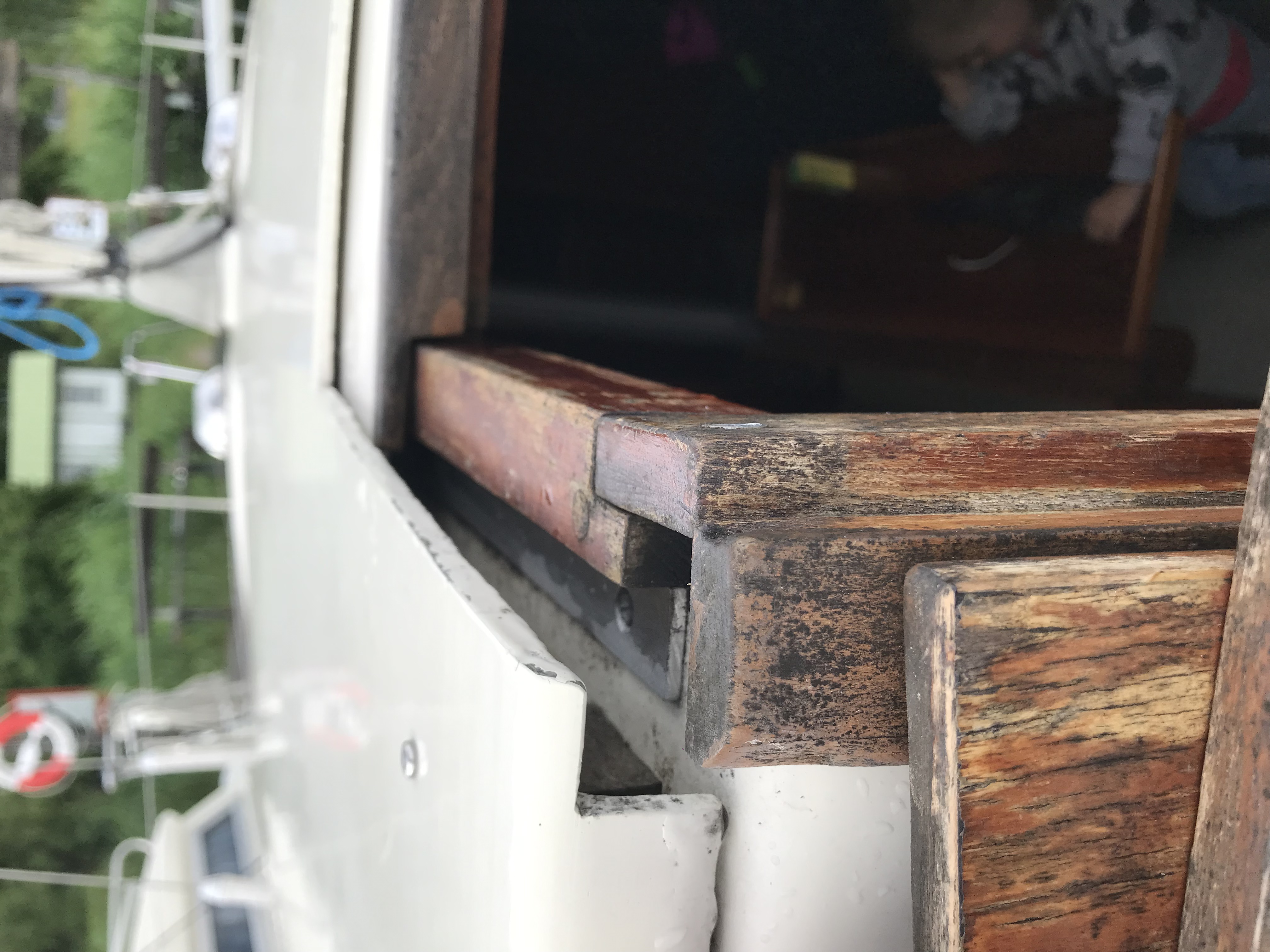

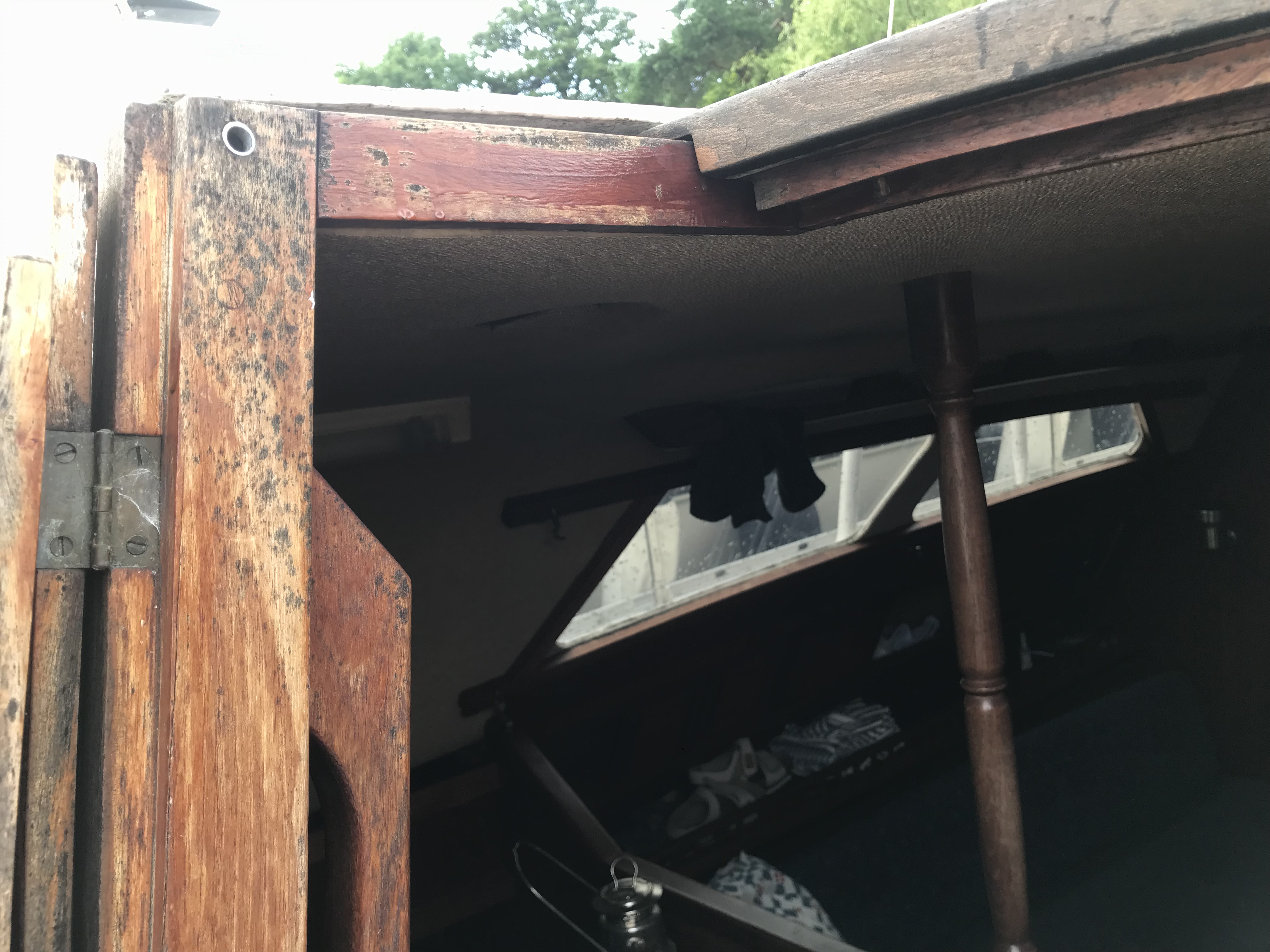

Kanske svårt att svara på men jag har den här säsongen ingen sprayhood- hann inte fixa den, dålig kanvas. Nu har jag fått upptäcka hur viktig den var, det droppar/läcker in vid regn från skjutluckan i taket vid nedgången. Det är en compis 28. Det droppar precis där nedgången i taket slutar, i respektive hörn.
Några tips på åtgärd? (Utöver att fixa sprayhooden då :)
Tack på förhand.

En vågbrytqre! Eftersom sprayhooden låter vänta litet på sgi kan du göra en tillfällig vågbrytare/ränndal av några bitar trälist och silvertejp. (Det finns vit bred tejp för den som vill ge ett solitt och färgmatchat intryck...) Du kommer långt med att hindra regnet från rufftaket att rinna ner i luckan.
Det som samlas på luckan kan bli svårare, men kanske en sk "ståndränna" av... silvertejp kan styra vattnet rakt akterut.
När du ligger still kan ett tillfälligt bomtält över luckan hindra litet grann.

Tack Anders! Bomkapell är en bra idé! 👍🏼
