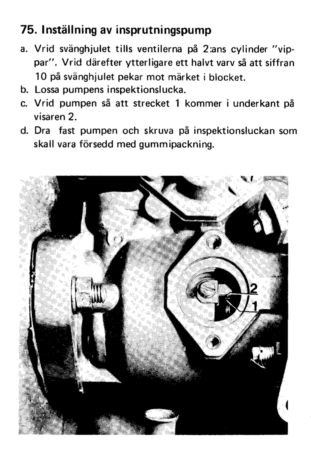

Inlägg av Peter_K » tor 27 maj 2021, 21:46
Nu skall jag inte låtsas att jag är världsmästare på dieselmotorer, så någon får rätta mig om jag har fel, men är tomgången hög kan det - om jag förstår saken rätt - vara några olika saker:
1. Det självklara, gasvajern behöver justeras
2. Det lite krångligare, den suger tjuvluft, men då borde den vara svårstartad?
3. Om jag fattat det rätt ställer man tomgången med att justera högtryckspumpen på äldre dieslar. Jag hittade den här på nätet, se länk och bild.
https://www.albinmotor.com/AlbinMotor/p ... er_sve.pdf

@Peter_K Det var avancerade grejer det skulle jag nog inte fixa :o
