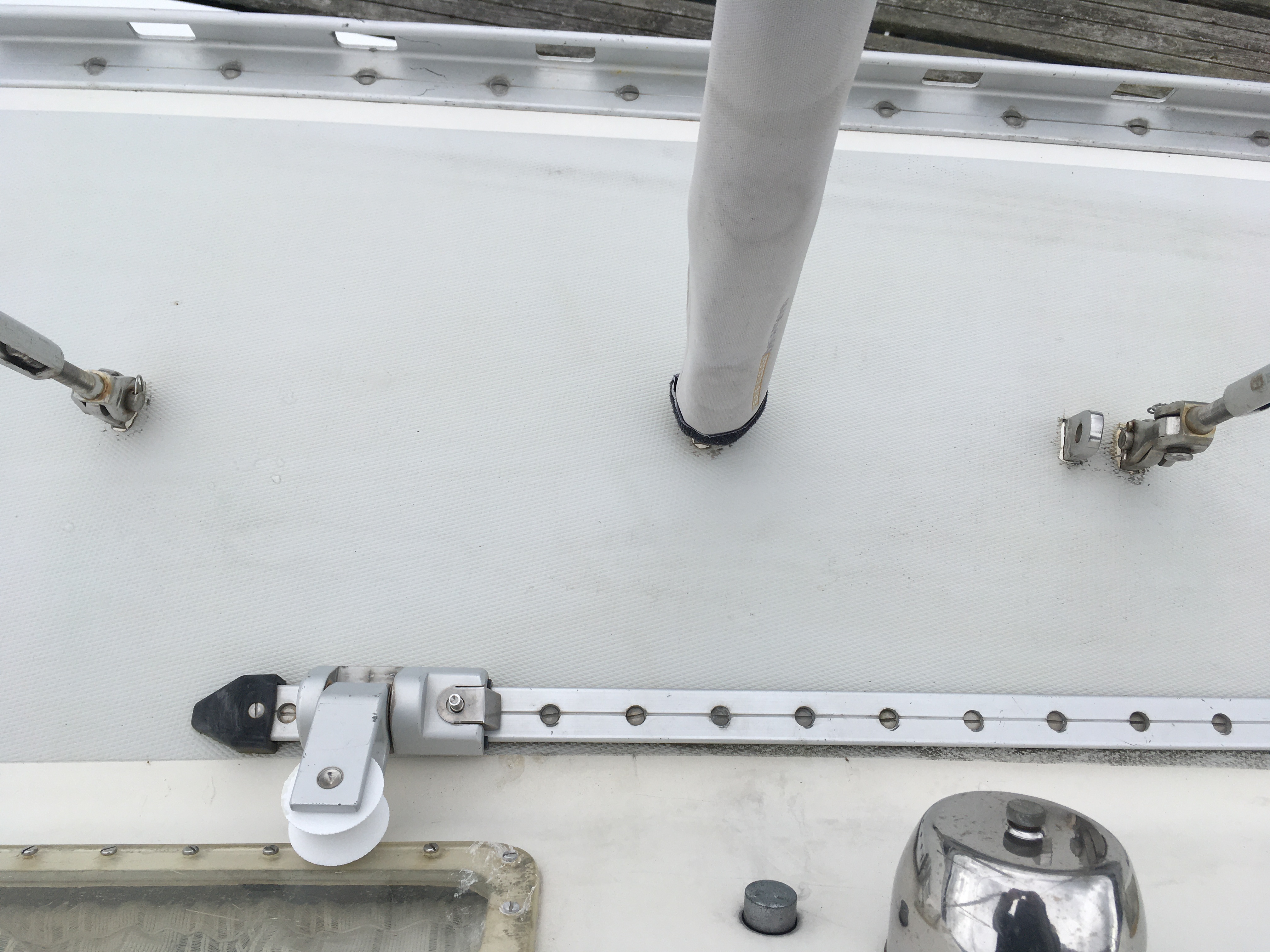

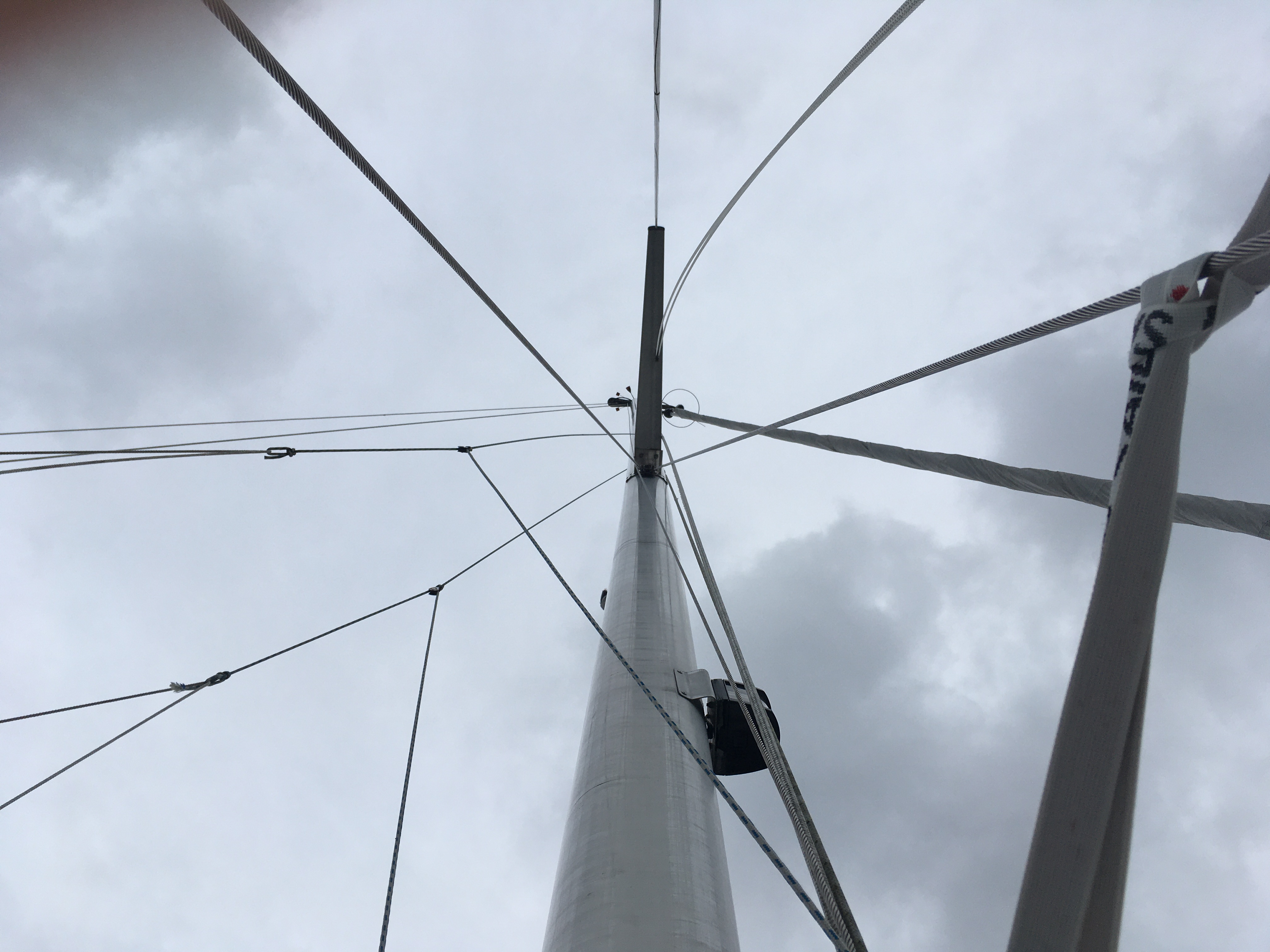

Fotosession avklarad.
Definitivt raka spridare, och ett rikt utbud av röstjärn. Det är alltså toppvantet vars vantskruv är täckt av ett skydd.
Några bud på hur detta kan vara tänkt?
Re: Fixa med riggen 9/10-rigg
Inlägg av Anders S » tis 23 jun 2020, 07:31
Bra med bilder! Då gissar man mindre (men allt kan man inte veta ändå).
Hur det är tänkt?
Troligen har byggaren eller någon annan gått ifrån originalriggen, och i stället för svepta spridare använt raka och därmed dubbla undervant. Då gör främre undervanten samma jobb, dvs håller mitten av masten stilla och en aning bakåtsvept/bakåtböjd - som det skall vara. Raka spridare är bra på läns, skaver mindre på´seglet.
Nu är då frågan om detta är en "hemkörd" lösning eller om båten och riggen alltid sett ut så här? Båda kan fungera, men det kan ju vara bra att förvissa sig om att röstjärnen för främre undervant är starkt monterade och väl infästa - det är knäckfrågan i så fall. (Det är kanske inte intuitivt, men undervanten belastas rejält, så det är viktigt att de är starka. Jag gissar att undervanten har samma dimension som toppvantet, det är i så fall inte för mycket. (hint: Spridaren trycker på undervanten då toppvantet belastas...)
9/10-delsrigg (typ) har jag också, på en splejs ny mast med svagt aktersvepta spridare - i stället för en helt rak masthead - med dubbla spridare. Då förklarade riggarna (Selden) att svag spridarsvepning gör att inre förstag och backstag inte behövs vid övre spridaren (det hade jag innan), men att masten i allt väsentligt är (och trimmas) som en masthead. Fördelen med 9/10 (dvs en pytteliten kaltopp) är att man kan trimma mastböjen med akterstaget, i alla fall litet grann. Nackdelen är att förstaget inte sitter direkt och "hårt" mot akterstaget, så man får räkna med litet sämre (men inte dålig) förstagsspänning eller vänja sig vid att släppa en smula på akterstaget när man inte kryssar. Därför, bra att ha akterstagssträckare som fungerar.
Därför kan du meka fritt med två wirar i taget, faktiskt valfritt vilka, bara de är motstående. masten ramlar inte ner !
Din misstanke om förväxlade för och aktre undervant är relevant, så kan det bli (been there, done that, and have the T-shirt to prove it). Jag löste saken i allas åsyn, via en lång stege. Det gick bra, även om jag försiktigtvis lossade två vant i taget. Men kan du få upp ett måttband till spridarhöjd kan du ju mäta innan du jobbar i onödan.
Grattis till nya båten, förresten!

Inlägg av fredrikk » tis 23 jun 2020, 11:23
Anders S skrev: ↑
Hur det är tänkt?
Tack så mycket. Vad jag har sett av röstjärnsinfästningarna är dessa MYCKET gedigna. Ska dubbelkolla att detta gäller alla fyra.
När jag tittar på masten så tycker jag att den har rätt kraftig böj -- för akterstaget är väldigt löst ansatt. Det känns lite som att om jag skulle dra fullt i akterstagssträckaren nu, så skulle det bli en jäkla böj.
Jag tänker att jag borde börja med att släppa på undervanten för att sätta dit toggles där de behövs (jag tror att jag hoppar över det där med att ev flytta rätt dem: jag har skaffat toggles, och det är samma dimension på alla vant), och sedan sätta någon sorts grundspänning på akterstaget (hur mycket?) som man sedan inte går under, men så att man kan sträcka när det behövs (antar att det är som på IF -- sträcka upp för att plana storseglet och få bättre förstagsspänning). När man har den grundspänningen -- se till att sätta an toppvanten till 15 % av brottlast. Därefter justera rakhet i tvärskeppsled och böj på masten. Och att den böjen är ganska liten i utgångsläget. Verkar det rimligt?
Tack för grattis! Det känns kul och spännande, men helt plötsligt är allt i en kraftigare dimension -- material, kostnader, problem. Med en liten båt kan man höfta lite mer ... :)
