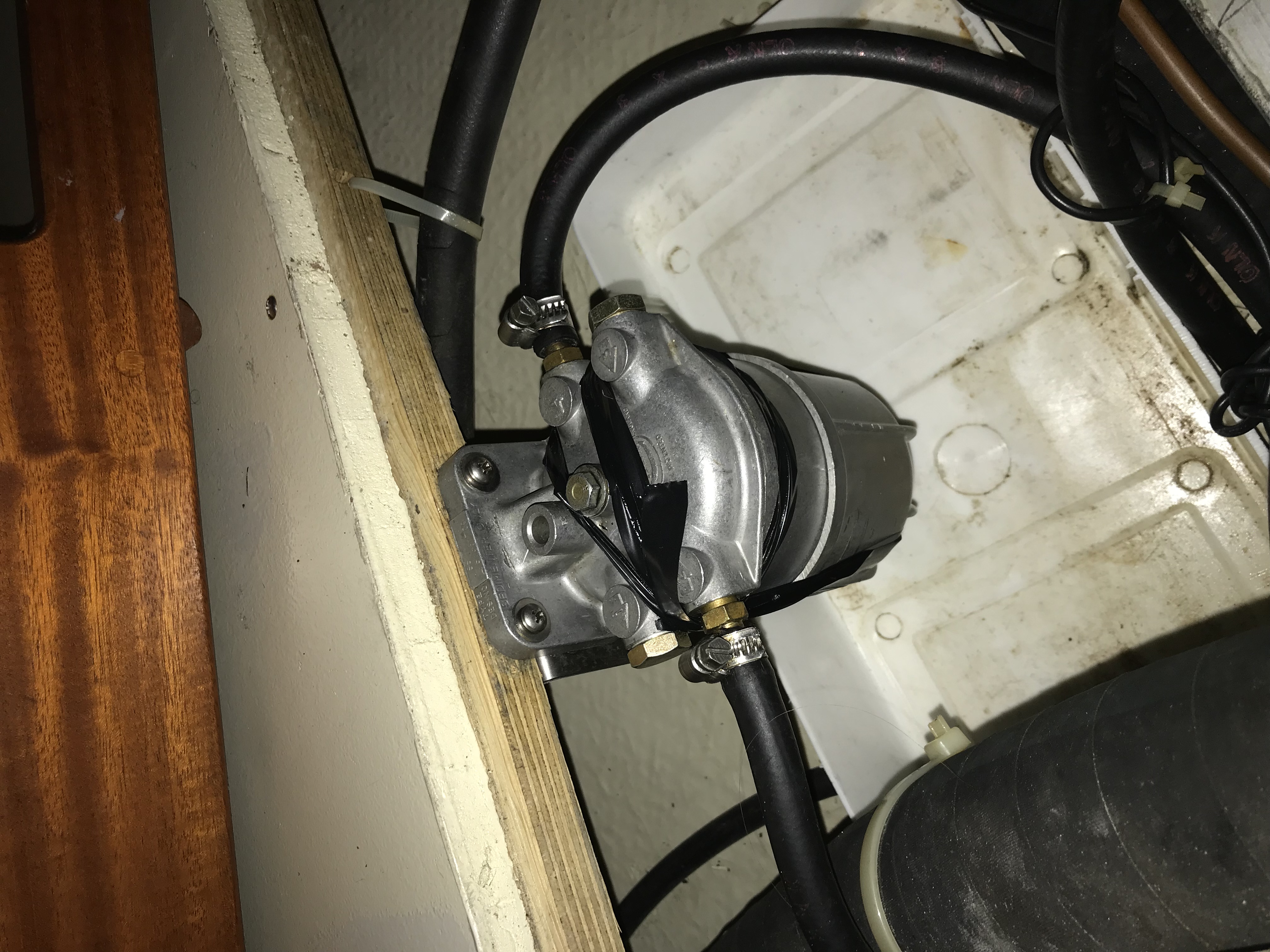

Haloj! Någon som har koll på hur jag luftar/tömmer denna? Har fått förklarat att jag först ska lossa övre muttern, sedan den nedre vingmuttern och sedan låta det rinna ut. Så undrar jag: är det så bara att starta motorn eller måste systemet luftas? Hur göres det på en VP2003?

Såvitt jag kan se är det en vattenavskiljare av CAV-typ, inget filter.
Sexkantsskallen på locket sitter på den bult som håller ihop paketet, den lossas om du vill demontera rubbet.
Normalt sitter den en luftningskruv i den något högre belägna nippeln bakom bultskallen. CAV-filter/avskiljare finns i många varianter, du kan läsa om några av dessa här (speciellt sid 12(:
https://sbo.sailboatowners.com/download ... 806852.pdf
Om du släpper in luft i filtret/avskiljaren, så måste du definitivt avlyfta efteråt för att motorn ska kunna startas.

Byt till ett Racor PA 500 filter, du får då både filter och vattenavskiljare och behöver inte lufta efter filterbyte.

Tack för Era inspel! Angående Racor filtret: Vad innebär det då de beskriver en kapacitet på 0-277l/h Antar att detta är en benämning på hur många liter bränsle som kan gå genom filtret... m.a.o är dessa filter ämnade för motorbåt-motorer oxå? Är detta överkapacitet till en 33 fots Scanmar med en VP 2003 inuti? Ser ju att Racorfiltren kostar tusenlappar medans filter med vattenavskiljare kostar några hundralappar endast.. men då verkar det ju som man måste lufta vid varje filterbyte ( och kanske även vid vattentappning?) Är det värt pengarna?

Det där med dieselfilter är inte raketvetenskap, men det är litet att tänka på. Racor är ett system, CAV ett annat, motortillverkarna har ofta dessa som tillval, ovanpå (framför) det inbyggda finfiltret. Den stora skillnaden är inte märket, utan vilka filterpatroner man sätter i "burken". Det finns sk "vattenfällor" som fångar upp vatten i bränslet, spindlar och alla djur upp till typ, kaniner, men där finns inget filter. De enklare fällorna bygger på att bränslet strömmar längs någon eller några bafflar, har man ett filter med i burken brukar det (logiskt!) sitta efter själva fällan. Racor är helt OK, CAV-filterhuvud med filter och skål fungerar också utmärkt.
Baksidan med de här filterburkarna är att det blir en stor luftbubbla som måste ventileras bort vid filterbyte eller avtappning. (Samma gäller ju vid filterbyte av finfiltret, och här kan motorerna vara olika snälla med att lufta själva. En finess (om man köper nytt) är då att ha en pump på filterhuvudet för att göra luftbubblorna så små det går. http://www.autoelectricalspares.co.uk/f ... 2517-p.asp
En annan lösning är en dieselsäker "pumpblära" på ledningen, av denna typ: https://fyndiq.se/product/34509319-10mm ... gJln_D_BwE
Om ett filter klarar upp till 277 liter per timma skulle det klara av att försörja en STOR motor. En liter diesel räcker till ca 5 Kw/tim, dvs ungefär 7-8 Hk - i en sådan motor vi har i våra båtar. Så, ja, det är mer än du kanske behöver. Typ.
MEN, filter blir igensatta, och ett stort filter filtrerar bort mer skit och fortsätter släppa igenom, så den här överkapaciteten är av godo. Men behöver inte så mycket extra.

Visst är Racor filtret dyrt, finns billigare pirat, hur de fungerar finns olika åsikter om. Fördelen med ett Racor filter är att om man bara stänger kranen mot tanken kan man skruva av locket, rycka ut det gamla filtret och stoppa i ett nytt och helst efterfylla till topp dock inte helt nödvändigt. Detta tar bara någon minut att byta när man inte behöver lufta, kan vara avgörande i en kritisk situation.
