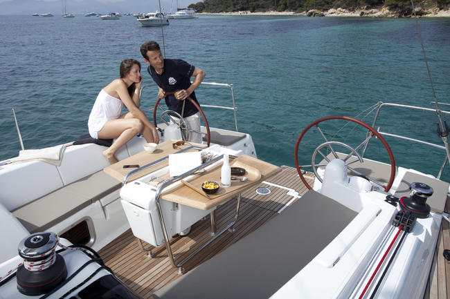

Så här skulle jag vilja att det ser ut, idag har jag vita hinkeplast skivor där
