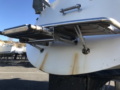

Jag köpte i våras en ny badplattform och monterade i aktern på båten. Det var en hel del pyssel att montera, då jag var tvungen riva ur all inredning i stuvfacket akterut, och dessutom lossa bränsletanken, för att komma åt att borra hålen och montera skruvarna.

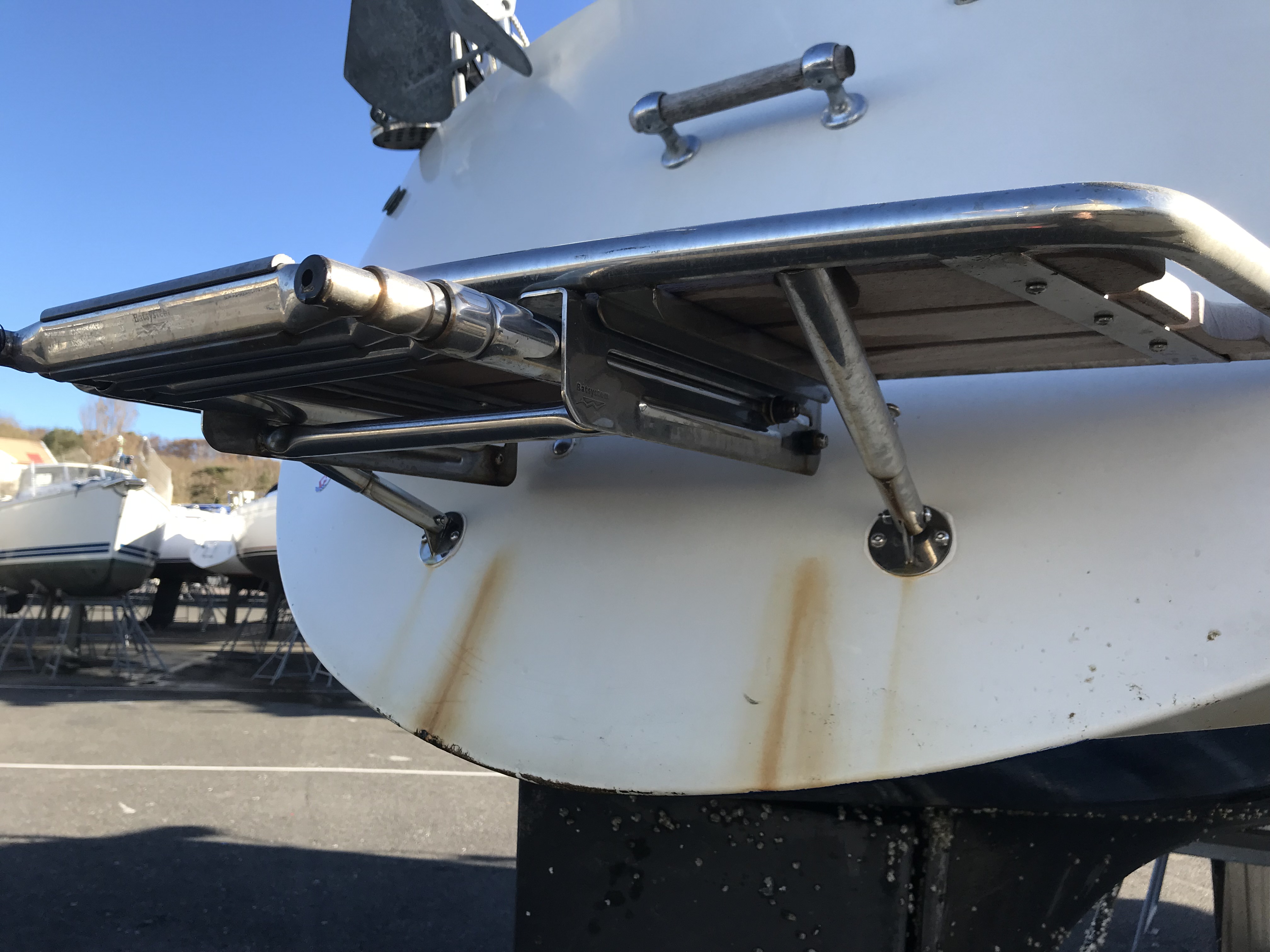

I höstas vid upptagningen ser akterspegeln ut enligt bifogad bild.
Det är skruvarna som medföljde plattformen som rostat och efterlämnat fula ränder på akterspegeln. Utan tvekan dålig kvalitet/fel material i skruvarna.
En del av skruvarna som rostar sitter monterade inuti rören, så det är omöjligt att komma åt dem utan att demontera allt igen.
Vad skulle ni förvänta er att säljaren/tillverkaren tar för ansvar i en sådan här situation?
Jag ser att det är "Båtsystem" det handlar om, och jag skulle kunna tänka mig att de kan se allvarligt på saken. Klaga direkt !
Är det "dina skruvar" eller deras skruvar? Det ser ju ut som att fästena i skrovet håller sig bra, rosten skapas i rören (den råa insidan kanske inte är polerad, då krävs elektropolering, och det finns nog Kinafabriker (sådana använder "alla! nu för tiden) som handpolerar bara utsidan...) och kanske av skruvarna.

Japp, det är båtsystem och det är deras skruvar. Både kassettstege och plattform inköpta vid samma tillfälle, från samma leverantör.
Komplett paket monterat enligt instruktion.
De skruvar som håller ihop kassettstegen har rostat värst, de är helt bruna, men det kommer även rost från skruvarna inuti rören, precis som du skriver.
Vad tycker ni att man kan förvänta sig för hjälp om man klagar?

Jag var i kontakt med Båtsystem i februari och blev ganska besviken på deras svar. Ville kolla med någon om man inte borde kunna förvänta sig något mer. Här är deras svar efter att de fått bilder och beskrivning av de rostande skruvarna:
”Tack för återkoppling.
Ser att det är från skruven i förening med övrig metall som oxiderar.
Det förekommer. Det förvärras om du har en reva i det rostfria.. Exempelvis att man slinter lite med mejseln och det sitter i spån från skruven.
Polera bort med glansmedel och tittar på de skruvar du har och i så fall byter ut de du kan.
Vi kan ersätta skruven om du specificerar vad du behöver.
Lösningen för att få bort rostfläckarna på aktern är oxalsyra. Finns i marina butiker. Hempel har en bland annat. 250 spänn.
Man kan göra egen häxblandning i form av mer koncentrerad oxalsyra (Bauhaus för en femtiolapp-ish), vatten och potatismjöl som kan ligga och verka som en smet på det rostangripna gelcoaten.
Hoppas du bilvit lite klokare! Bara att höra av sig om du har fler funderingar.”
De tar inget ansvar alls, förutom att de ger lite tips om hur jag på egen bekostnad kan ta bort rosten. De kan inte ens tänka sig att kolla vilka skruvar som borde ersättas. Det sitter förövrigt inga spån kvar i skruvarna, och de skruvar som håller ihop badstegen är helt orange på utsidan.
Det tar för mycket energi att bråka, så jag löser problemet på egen hand, och så undviker jag deras produkter i framtiden.

Nu är ju inte rostfritt underhållsfritt även om man kanske tror det. Två rostfria ytor med kontakt kommer att få ytrost/spaltrost. Kan man enkelt åtgärda så som Båtsystem beskriver. Det är vanligt att man får lite mer rost på rostfritt när grejorna är nya eftersom det finns föroreningar från andra metaller från verktyg m.m. Speciellt skruvarna eftersom verktygen gärna lämnar kvar föroreningar som rostar. Oftast används ju verktygen till lite andra grejor än rostfritt, så det är inget ovanligt i sig. Även detta går att polera bort. Efter några gångers polering så minskar problemet. Men vill man att det skall se snyggt ut så får man nog polera allt rostfritt minst en gång per säsong.
Konstruktionen som Du har köpt har ju en teleskopisk stege. Kan tänka mig att just de delarna behöver lite kärlek lite oftare.
Det är ju möjligt att Du fått dåliga skruvar. Det förekommer. Speciellt om hela satsen kommer från Kina.

Det handlar inte om lite spaltkorrosion eller nåt spån. Det handlar om skruvar som är orange på utsidan efter en säsong, och hade det varit enkelt att byta hade jag inte ens orkat klaga utan bara bytt dem. Jag måste ju montera bort hela skiten, riva inredning, bränsletank osv, för att komma åt att byta de skruvar som sitter inuti rören.
Detta vet Båtsystem om eftersom jag berättat det för dem, och jag anser det himla fräckt att i det läget komma med käcka tips om hur man åtgärdar rost på gelcoat på egen bekostnad.
