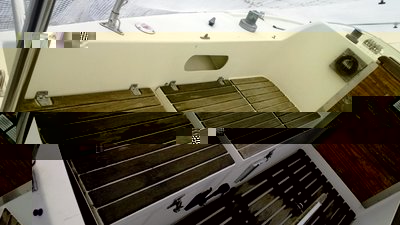

Klara mig bra utan skotskena och bridgedack. I hamn kan man fa bort storskotet helt.
[img]
[/img]
Hittade bara bild pa likadan, pa snedden.

thomask skrev:Klara mig bra utan skotskena och bridgedack. I hamn kan man fa bort storskotet helt.
[img]sittbrunn.jpg[/img]
Självklart går det att segla utan storskotskena, men man tappar en hel del trimmöjligheter.
Även MED en skena så går det för övrigt att få bort storskotet i hamn.
Vad är det för båt på bilden...? Likadan = HR26?
Att det finns båtar utan bridgedäck är ett faktum, men då är de oftast konstruerade för det.

Hans. Sunwind 31
For mig ar det inget problem da jag inte kappseglar. Den snubbelfria ytan ar guld for oss. spec for frugan.
Lattare att komma ner i baten med.
