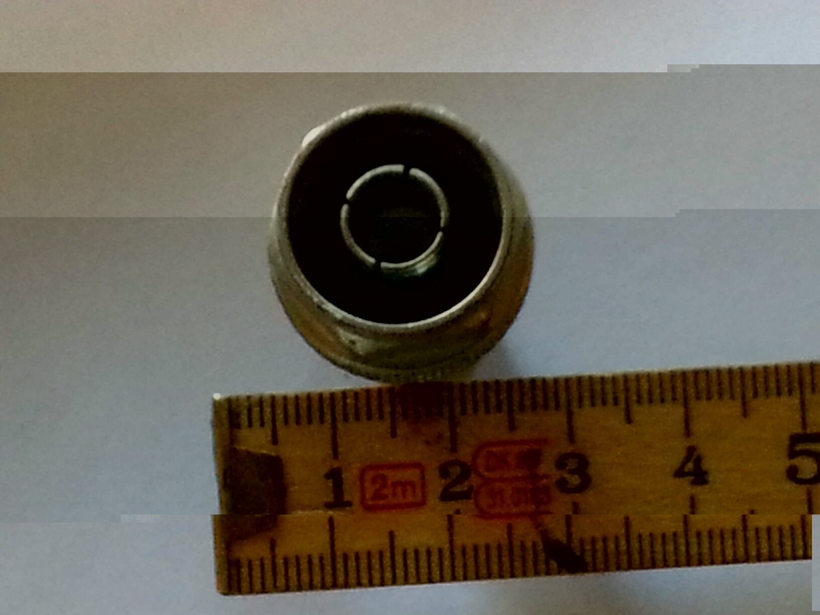

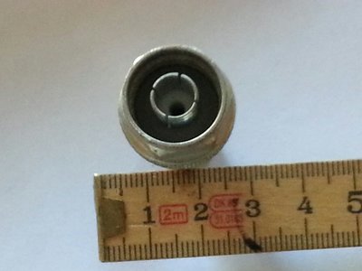

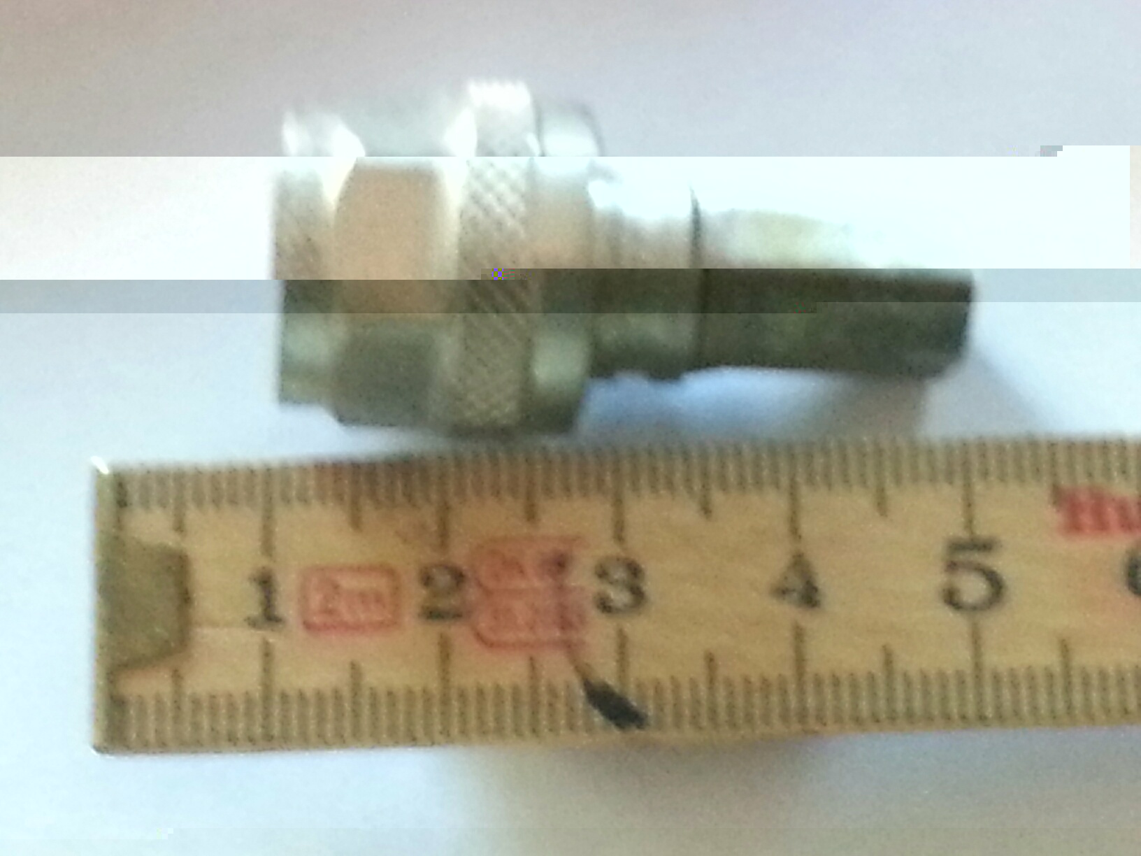

En fråga till - Vad tror du att det är för typ av kontakt som jag har, bifogar 2 st bilder. Kabeln är ganska tjock ca 8 - 12 mm. (Är inte expert på elektronik/radio precis)

Mycket talar för att det är en PL259. https://www.bing.com/images/search?q=pl259&FORM=HDRSC2

I mina ögon ser det mer ut som en N-kontakt. De flesta (alla?) VHF apparater brukar dock ha en PL259 hona för anslutning av antennen. Ansluter du kabeln från masten direkt till VHF:n eller är det via någon adaptor eller extra sladd? Om kabeln är så pass stor som 8 - 12 mm tyder det på RG213 (10 mm) vilket inte Kjell o Co tång rår på. Enklast är nog att löda en PL259 kontakt. Art nr 37437 hos Kjell o Co.

Kabeln är 10,8 mm. Kabeln är förmodligen en RG 214. Kontakten är av typ N, säger alla som jag frågat. Beställt en hane PL 259. Och hoppas på att jag kan klämma den med en typ Kjell o Co tång (har en tång från Elektrokit, som har lösa klämbackar)
