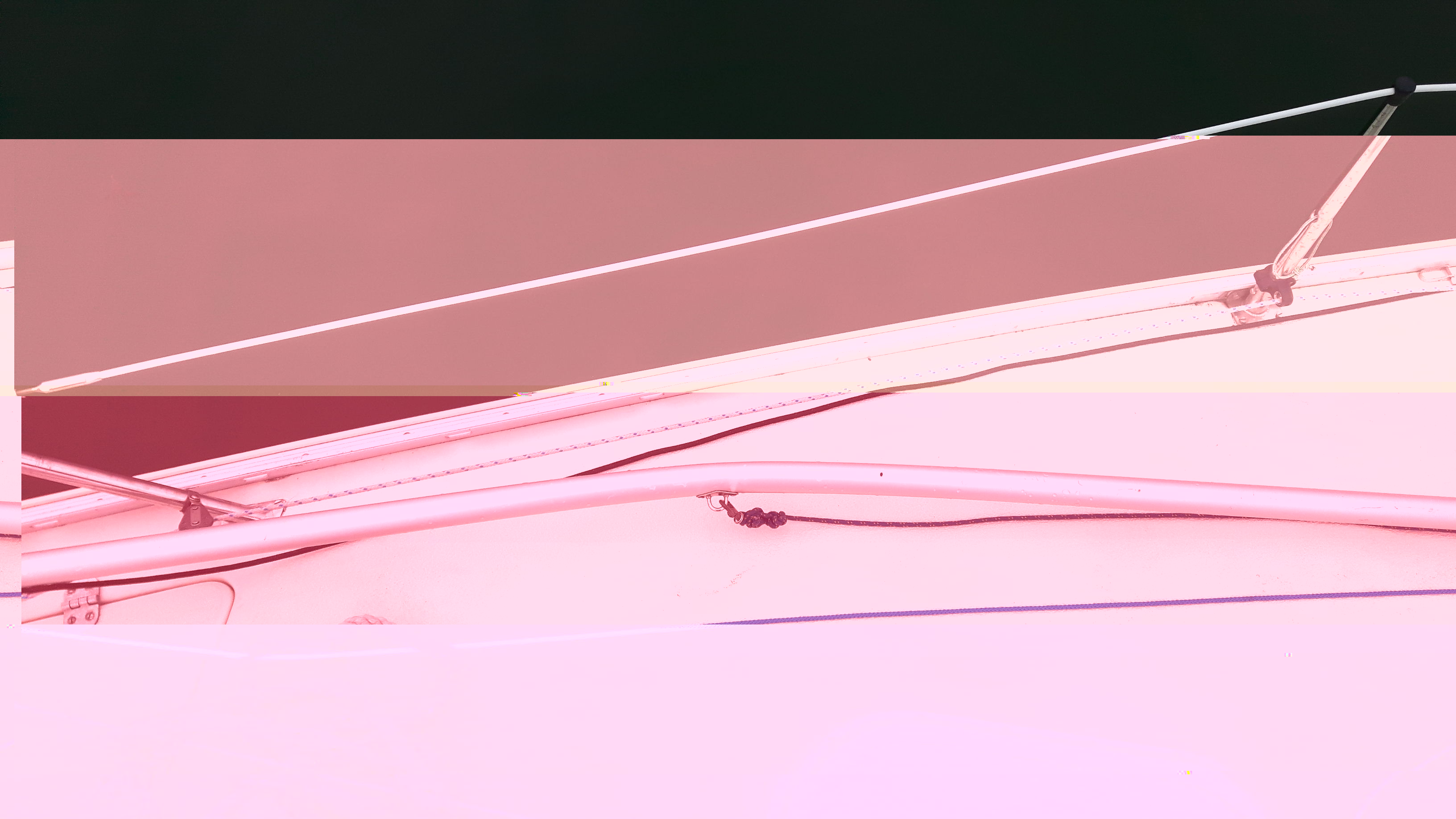

Det var i lördags på Tjörn Runt. Det blåste knappt, lite byigt! Men jätte svag vind. Jag håller med om att någonting var fel, det är därför jag försöker förstå orsaken.
Det var ganska trångt mellan kobbarna och det gick inte att falla så fort som möjligt tyvärr.
Här är bommen

Låg det ett genuaskot över bommen som kan ha fastnat på något sätt och spänt till? Eller kan fördäcksgasten ha råkat hänga i bommen när ni broachade?

Inlägg av Federico » ons 24 aug 2016, 07:33
Här är svaret:
http://www.seldenmast.com/se/products/s ... poles.html
Sida 60.
Min spinnakerbomm på 38mm från Selden, har max längd 3,120my, men deplacement måste vara inte mer än 0,5 ton. Min båts depl är 2.4 ton, som innebär att aluminium masten borde ha varit 60 eller 63mm tjock för den längden.

Inlägg av bjosve » ons 24 aug 2016, 17:54
38 mm låter klent, det finns på seldéns hemsida sida en räknare för RM (rätande moment) som ger dig ett värde som du kan rätta dig efter i dimensionering sen. Sedan så är tipsen om hanfot väldigt bra, sätt det på både lift och nedhal. Vad seglade ni för vinkel mot vinden när ni broachade?

Inlägg av bjosve » ons 24 aug 2016, 18:55
Då är det generellt viktigt att inte låta bommen vila mot företaget, trist, man lovartshornet så att du har en god decimeter till företaget, även i byarna. Jag gissar att i låtit det vila mot företaget och det har sedan gett ytterligare böjmoment på bommen som från början redan var underdimensionerqd och dessutom utan hanfot på lift och nedhal. Det som hänt är med alla bitarna på plats, exakt vad man skulle förväntat sig...

Inlägg av Fredrik » tor 25 aug 2016, 05:32
Det blir en enorm belastning på förstaget också om bommen ligger mot, du kan ha haft tur att det bara var spinnakerbommen som böjde sig och inte något mer...
