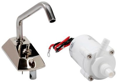

Jag gjorde det enkelt för mej när fotpumpen togs bort.
http://www.biltema.se/sv/Bat/VVS/Sotvat ... 000017749/

Ett alternativ till tryckvatten är en kran med inbyggs strömbrytare. lite som Lasse L här ovan visar. Vrid på kranen och brytaren slår till och startar en pump. Då behöver man inte vara orolig för läckande slangar som är trycksatta....

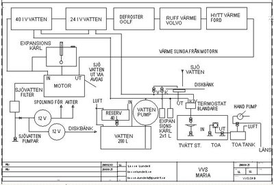

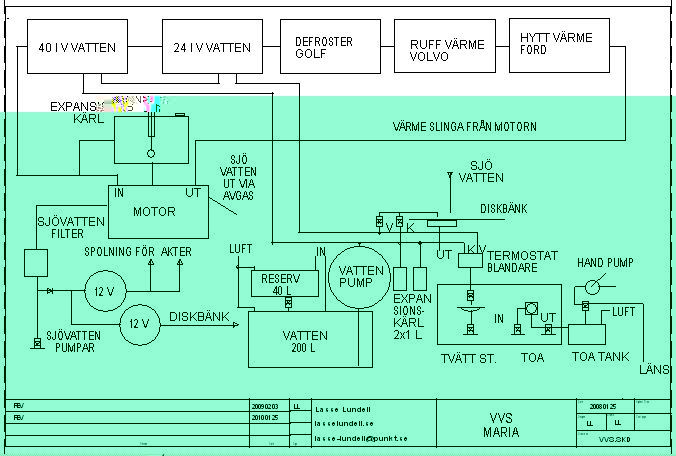

Haver i den andra båten tvenne 1 liters expansionskärl.
Så > ett glas vatten går att tappa utan att pumpen startar.
http://lasselundell.se/vvs.html
