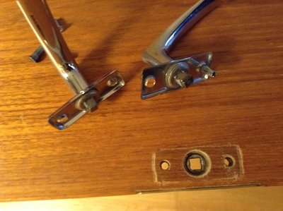

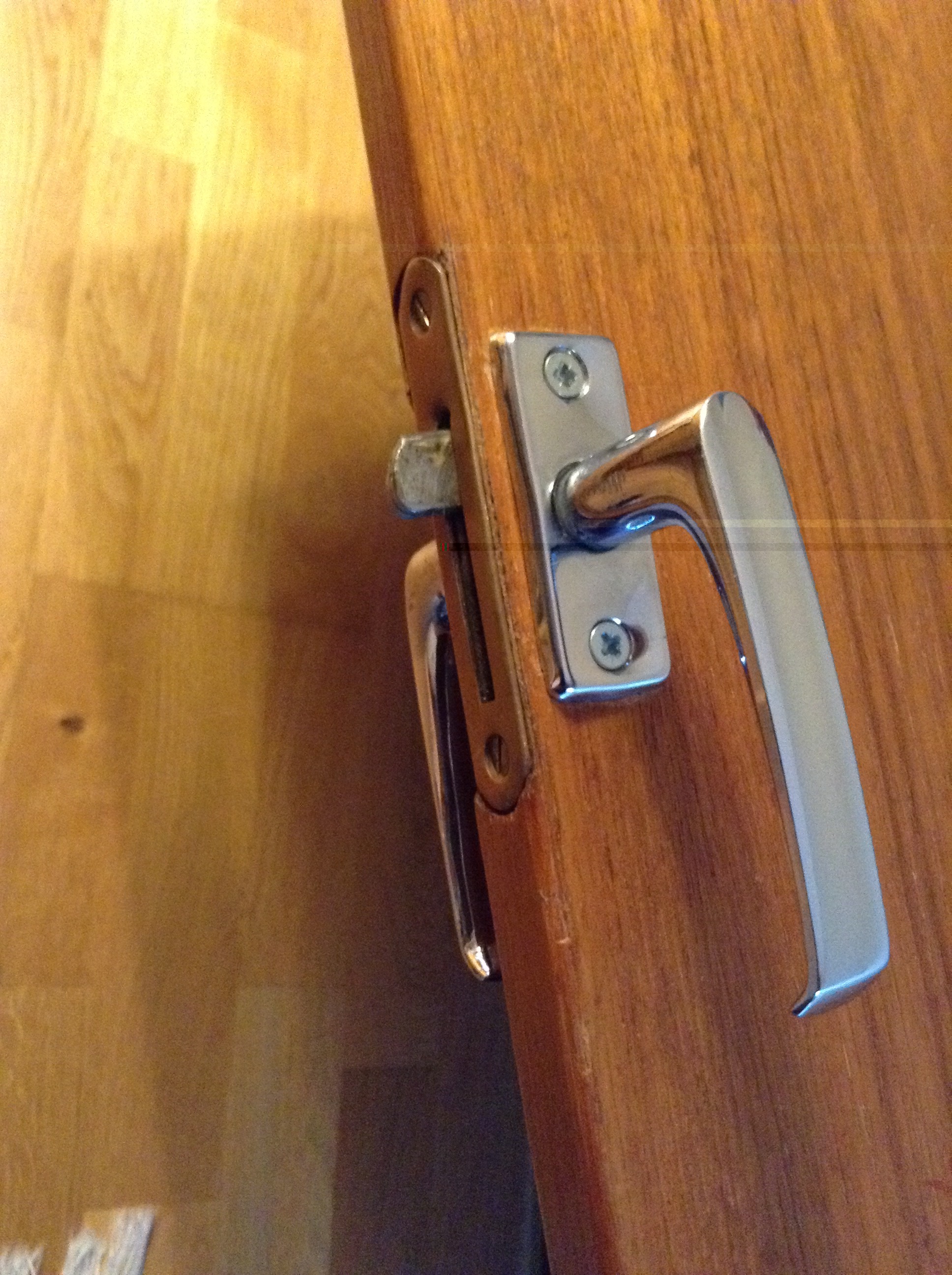

I min Scampi från 1979 har jag en sån här dörr med trycke. Trycket har blivit glappt och greppar inte ordentligt i låskistan. I fjol gjord jag ett försök hos en låssmed/nyckelfirma men det blev inte alls bra, fick fula märken på trycket och glappet var kvar efter halvhjärtade försök att klämma ihop delarna.
Nu söker jag efter ett proffs som verkligen kan det här. Eller ännu bättre, någon som har reservdelar?

Hmm... det där ser ut som ett vanligt fönstervred faktiskt..? Om det är det borde närmaste välsorterade byggvaruhus kunna hjälpa dig, men vill du vara avancerad och bor i Stockholm skulle jag rekommendera en tur till Leif Arvidsson AB (som låg i Kista sist jag var och handlade hos dem).
Vad är det för mått på fyrkants-stången?

Tack för ditt inspel Peter! Inte alls tänkt på att det egentligen är ett fönstervred :idea: Ja, stången är ca 6-7 mm bred, lite svårt att mäta eftersom låssmeden lött på ett par bitar för att försöka minska spelet. /Hans Friedman

Har försökt googla, och det verkar vara 7 mm som är standard för fönsterspanjoletter, så ta en tur till Kista och de hjälper dig säkert. Tycker LA har bra servicenivå.

Tack, det verkar vara ett vettig ställe att börja på. Deras vred ser ut att ha liknande mått, bl.a. c/c 43 mm som stämmer med mitt. Men jag hittar inget om låshus som verkar vara en del för sig...

Låshuset är typ möbellås; där har Theofils ett stort sortiment.
