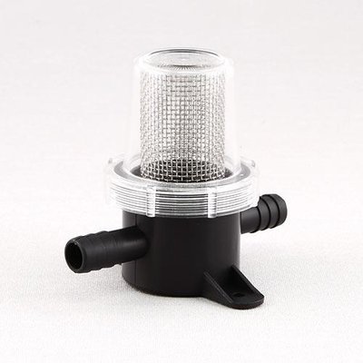

Ja, har det hänt en gång, kan det hända igen. Kröken/vinkeln ska bytas ut mot en rak slanganslutning så jag kan göra som Fredrik skriver, peta bort skräpet med en pinne. Sedan vet jag inte hur man definierar filter eller sil. Sil är för mig lite mera grovmaskig. Filter mera som kaffefilter. Därför har jag kylvattensil!

Sök på sjövattenintag så ser du en del förslag, här är ett:
http://drevia.se/bilder/intag_ny.jpg
Med den här lösningen kommer bara mindre fragment igenom och du kanske
klarar dej från totalstopp i kylningen.

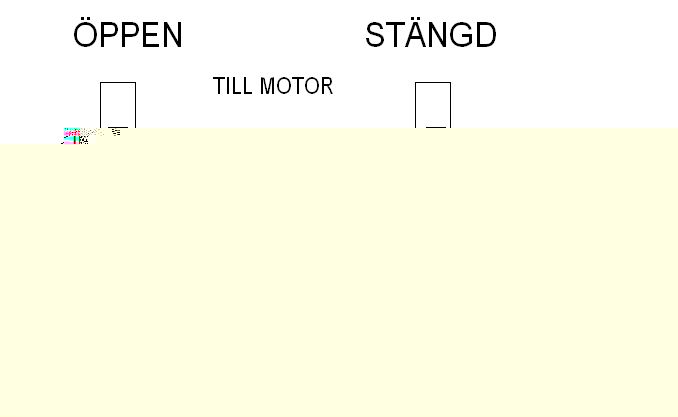

En "T" kran är inte fel.
Men den skall vara "rak" till motorn.
I dräneringsläget är det enkelt att ansluta färskvatten för att renspola.
Eller tömma "sjösidan".
