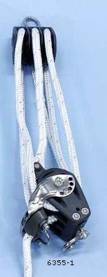

Första året lyftes motorn med hjälp av 3 skuren talja.

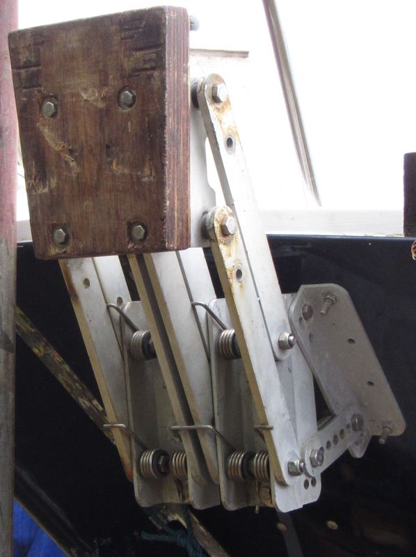

Andra året byggdes motorfäste om så att lyftfjädrarna dubblades.
Kanske kan du byta till starkare fjädrar.
