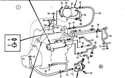

Håller på o hjälper till med att koppla in varmvattenberedare benvit med en 2002 motor.
Sjövatten pump på högersida o cirkulationspump på vänster sida bägge remdrivna. Men det finns inga slangar att kapa,bara istuckna rör som sitter tack vare sin konstruktion, j lämpliga att kapa
Finns det någon sats möjligen
Kom gärna med tips
//Johan

Finns pluggar att ta ur och ersätta med slangnipplar.
Se manulen
http://www.ballad.no/InstruksojnsbokVP2002.pdf

Inlägg av Seawolf » sön 22 mar 2015, 17:43
Anslut på detaljerna 65 och 66.
