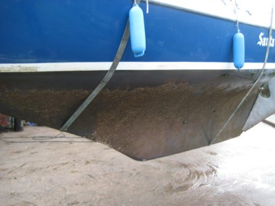

Jag har faktiskt en liknande erfarenhet.
Har en storfidra, där en tidigare ägare tog ner bottenfärgen ner till gelcoaten och la på tjärepoxy - 1984 om jag uppfattat rätt.
Båten har sen dess varit målad med VC17 av olika typer.
Före midsommar 2007 fick jag dels allvarliga ryggproblem under en seglats och dessutom skar motorn när jag försökte ta mig hem. Båten blev liggandes i 11 månader. innan jag tog upp och bottenmålade med den nya miljövänligare VC 17. När jag tog upp den våren så fanns den nån enstaka havstulpan och lite "slem".
Seglade väldigt mycket sommaren 2008. När jag tog upp 5 månader senare var hela botten i stort sett täckt med havstulpaner.
Försökte spola bort havstulpanerna med högtryckstvätten. Plötsligt släppte ca 1 m2 av tjärepoxyn från skrovet och lite av den breda vattenlinjen. :?
Skulle egentligen bara tagit upp och fixat till några halvfärdiga detaljer för att sen sälja båten - jag hade köpt en annan. Började så småningom slipa ner bottenfärgen och tjärepoxyn och vattenlinjen till gelcoaten. Nu styvt 5 år senare har jag ca 25% kvar att slipa bort - fast jag har inte gjort nåt med båten på närmare tre år. :D :) :| :x :cry: :(
