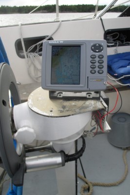

För många penningar för mej för en kabel med kontakt. När jag hade problem med 12-voltskabeln till min Eagel plotter (låg kvalitet på anslutningskontakten) lödade jag in en kabel direkt på kretskortet, borrade ett hål för kabeln, slog en knut som dragavlastning på insidan. 8)

Har en Eagel-plotter. När jag skulle ha använda plotter i början av sommaren fick jag den inte att starta. Hade "glömt" anslutningskabel ute i sittbrunnen med spänning på under vintern. Hade nog varit en del "krypström" för ena polen var helt bortoxiderad, Det låg några små hylsor som man sätter på kabeländar när man skall ansluta dem under skruvanslutningar i en bra att ha låda ombord. Klämde fast ett par trådar i hylsorna och pressade på dem på piggarna i plottern och säkrade med gaffatejp. Anslöt de andra ändarna i en "sockerbit" som utgör anslutningen till bogpropellerns manöverpanel. Har fungerat perfekt hela sommaren. Lossat sladdarna i "sockerbiten" varje gång jag plockar in plottern.
Borde kanske göra som Lasse_L och löda in direkt på kortet.

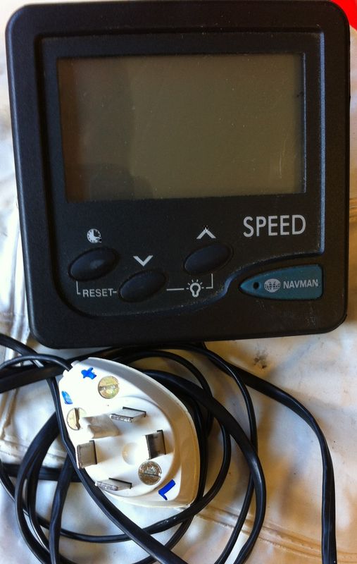

Känner igen mej. Det blir ofta nödlösningar i de egna båtarna. Som tillexempel när jag snabbt behövde en 4-polig kontakt till loggen. Kontakten har fungerat ok hela säsongen. 8)
Re: Strömkabel saknas Navman
Inlägg av toaen » mån 23 sep 2013, 19:21
Just den kontakten tycker jag mig känna igen - jag vet bara inte var jag sett den. Måste nog fråga min släkting som blev begravningsentrepenör efter att han slutat på televerket. :wink:
