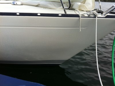

Ska måla om en numera väldigt ful och matt dekor-rand. Skulle helst använda tvåkomponent men är osäker på vad som sitter där nu. Att slipa bort allt gammalt in till gelcoaten är inget alternativ.
Testade att torka med aceton men ytan förblev intakt. Någon som har ett knep hur man avgör vilken typ av färg det är?

tål den aceton är den nog rätt stark, antagligen en två komponents,har sett på vår båtgård att man börjat använda den holländska färgen som krymper ,resultatet blir väldigt bra samt att den verkar relativt okänslig för tidigare färg val. http://www.de-ijssel-coatings.se/
Tyvärr har jag inget svar på hur man får reda på färgtypen
//Johan

Tricket är att tejpa på en trasa doppad i lösningsmedlet som färgen är baserad på, vänta en timme.
Är färgen opåverkad funkar det.
Har själv kört med färgen ovan, den är kalasbra - men har nu också sett att Epifanes säljer "Magisk Sträckfärg" (TM) som helt klart kan vara ett alternativ.
Se bild på DeIjssel - kulör ljusgrå.
