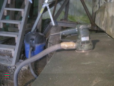

Brukar vare sig köra med skrapa eller kemiska medel när jag tar bort bottenfärg, utan exenterslip kopplad till damsugaren. Då får man skiten direkt i påsar för vidare befodran till miljöstationen. Brukar börja med 40-papper och köra över med lite finare det sista.

+1 på toaens metod.
