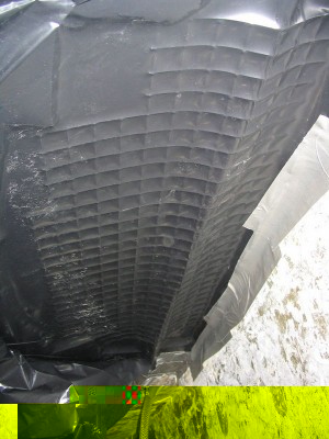

Har fått in fukt i plasten runt nedersta roderfästet. Fästet var i dåligt skick, både själva beslaget och infästningen med skruv i plasten, så jag har låtit tillverka ett nytt som jag tänkte sätta dit med genomgående bult.
Tog av rodret och fästet i höstas med förhoppningen att det skulle torka ut under vintern. Borrade även ett hål undertill framför fästet och har kört en kupévärmare på helgerna under våren. Nu börjar dock tiden rinna iväg, sista dag för sjösättning är 15 juni. I hålena för fästet blänker det fortfarande av fukt och det faller en droppe ur hålet jag borrade emellanåt.
Till saken hör att det gamla roderfästet smalnade av akterut, medan det nya har samma bredd hela vägen. I främre delen stämmer passformen men längst bak behöver jag bygga upp ungefär en centimeter totalt i bredd på kölen för att nya fästet ska få en yta att ligga an mot.
Så, hur torkar jag ut området bäst?
Och, beroende på hur framgångsrikt jag lyckas få plasten torr, vad lägger jag på sedan?
Kan tänka mig att ta upp tidigt och ta ett nytt grepp på situationen i höst om det behövs så att jag får det ordentligt åtgärdat till nästa år.
Tacksam för tips och förslag!

Re: Fukt i skrovet
Det är nog som så att det står vatten inne i skrovet. Plasten i sig håller inte så mycket vatten, men håligheterna kan göra det.
Jag hade petat runt och försökt ventilera ett par dagar, sedan skrivit i pannan på son, dotter eller hustrun "Glöm inte att ta bort roderspacklet" (*) och sedan byggt upp en passbit av spackel och glasfiber. Du skall bara ha stöd för beslaget så man kan "fuska" dit det, bultarna (skruvarna) står för styrkan. Sedan får dy rensa bort passbiten och hitta fuktreservoaren till hösten. Förmodligen får du reparationsplasta då, nu bör du inte ta bort något som ger styrka.

Re: Fukt i skrovet
Håller med Anders, fixa det temporärt nu och segla i sommar. Då har du tid att förbereda inför upptagningen i höst.
När du väl har båten på land kan du testa någon av följande :
1. mikrovågsugnen
Använd en skrotad men fungerande mikrovågsugn. Plocka av dörren, "tjuvstarta" mikron och lägg den mot laminatet, på baksidan lägger du aluminiumfolie eller liknande för att reflektera strålningen in i laminatet igen. Du kan så klart också plocka ut magnetronen och köra med den löst. På detta vis kokar du bort vattnet. Pausa då och då och mät fukten.
2. Dammsugaren
På det fuktiga området tepar du fast en eller ett par VP-rör (gula elektriker-rör) i vilket du borrat mängder med små hål. Koppla ihop rören med slangar. Lägg hönsnät över rören och täck till sist över med täckplast, sönderklippt sopsäck eller liknande. Tejpa plasten tät runt om och led ut en slang. Koppla slangen till dammsugaren, ev. via en vattenavskiljare (hink med lock där slangen från plasten når längst ned och dammsugaren suger höst upp) så du inte får in vatten i sugaren. När du sedan startar dammsugaren sänks trycket i laminatet och om du har tätat ordentligt, så pass mycket att kokpunkten sänks ordentligt. På så vis ångar vattnet bort. Pausa då och då och mät fukten.

Mikrovågsugnen var kreativt! Dammsugaren håller nog inte så länge, den får helt enkelt ingen kylning. Jag har provat, då för att hålla fast fanér som ska plastas på insidan. Men det går att hyra en vakuumpump eller kanske sno en bröstpump. Lite varning naturligtvis för vad undertrycket kan ställa till med, men principen är bra.
I hus som fuktskadats brukar man använda avfuktare. Största problemet är nog att var det står vatten, man får borra tills man hittar. Jag hittade en ficka i min båt där det stod lite vatten och som efter några decennier hade börja lukta. Det blev ganska många hål att spackla innan jag hittade källan.

Re: Fukt i skrovet
Tack för alla tips!
Ok, det ser ut som jag får sikta på en tillfällig lösning för stunden och hålla ögonen öppna efter gamla mikrovågsugnar, infravärmare och dammsugare i sommar. Så länge man bara kör med öppen dörr och inte har nån båtgranne i närheten och håller sig bakom mikron borde det väl vara lugnt?
Tror ni det duger att lägga på lite glasfiberspackel som stöd för fästet i sommar? Jag har en burk stående och det är ju grönt så det blir lätt att se vad som ska slipas bort i höst...
Förutsatt att jag inte behöver borra "för många" hål för att hitta fickan/fickorna i höst så har jag förhoppningsvis nästa vår några hål att spackla igen och att plasta upp en mer permanent bas för roderfästet med några lager glasfibermatta samt avsluta med epoxyprimer över plasten och i hålena för fästet, låter detta som ett vettigt scenario?

Ja, en "kudde" av glasfiberarmerat spackel kan nog fungera över sommaren. Se till att den är homogen, bara. Du kan nog använda det nya beslaget som form, om du skruvar dit det i de gamla skruvhålen och sedan bygger upp med glasfiberspackel inifrån. Sätter du packtejp på beslagets insida så får du loss det också...
Jag tycker det låter utmärkt att leta efter vattenkällan till hösten och låta allt torka till våren. Plastjobbet blir inte så svårt.
