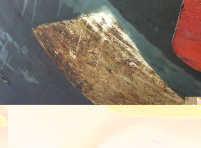

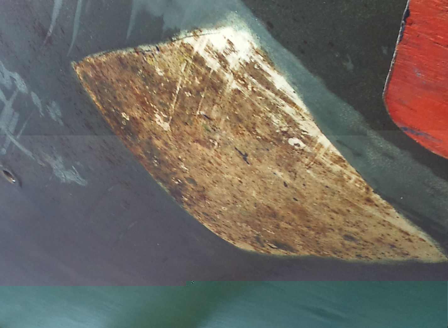

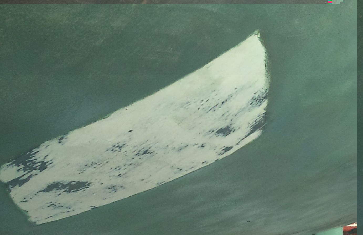

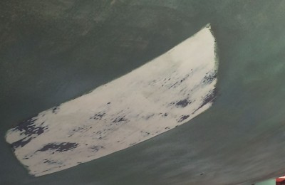

Går utmärkt att beställa direkt från tillverkaren. Tillstånd etc har diskuterats i annan tråd på forumet under hösten. Bifogar två bilder från årets upptagning på en båt behandlad med Coppercoat för tre år sedan. Båten har legat i Östersjön under snäcksäsongen och i Mälaren vår och höst. Tidigare säsonger har det suttit mycket snäckor på de fläckar som inte är behandlade men detta år tog ägaren och borstade rent dessa ytor under säsong (ja, det var fullt av snäckor på dom även i år).
Botten innan spolning, lite slem på botten - mycket slem på "referensytan" men inga snäckor (renborstade två gånger under säsong)
Botten efter spolning

Så det här tyder på att Coppercoat faktiskt fungerar, då...?
