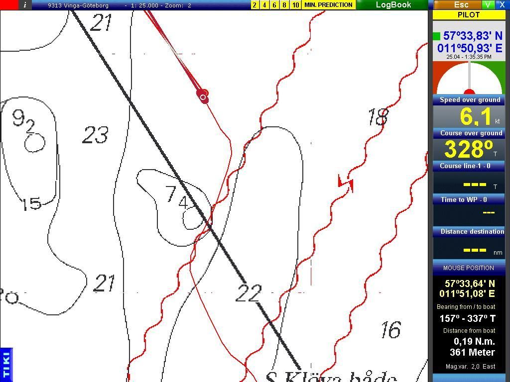

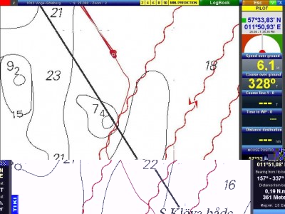

Även vi haver samma problem med "Kontiscankabeln" till Danmark.
Vid resa över Asikmsfjorden och Maleviken korsas Kontiscankablarna
Där likströmen ger starka magnetfält.
Man ser på spåret, efter båten, (röda linjen) att autopiloten "fastnade" i magnetfältet
I korthet var min historia följande: På väg över Öregrundsgrepen rakt västlig kurs med autopiloten inkopplad (kompasstyrning) började AP:n att första gira ca 20 grader sydvart för att efter ett tag gira 20 grader nord om den tänkta kursen för att sedan återgå till den ursprungliga kursen. Det märkliga var att huvudkompassen ombord hela tiden visade konstant rakt västlig kurs hela tiden. Inget hade flyttats ombord i närheten av varken AP:n eller kompassen. Det finns inga noteringar om magnetiskt störningsområde i sjökortet.
Fenomenet visade sig bero på att vi passerade över högspänningskabeln mellan Sverige och Finland.[/quote]
