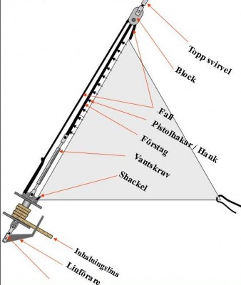

Enkel billig rullfocksystem. Värt någonting?

Det har diskuterats bla HÄR.
Verkar fungera bra men en riktig rulle och ett rätt sytt segel fungerar självklart bättre när man ska segla delvis inrullat.

Re: Enkel billig rullfocksystem. Vårt någonting?
Det finns en viktig sak att tänka på. Fockrullen uppges hålla för (max belastning) 2.100 kg. Det är en aning mindre än 5 mm riggwire. Till skillnad från alla moderna rullar med profil runt staget blir den här rullen en bärande del av riggen, och går den sönder blir det inte bra. Jag tycker att man bör ha ungefär samma säkerhetsmarginal på den här grejen som man har på vantskruven. (...***...) Då passar den på en båt som har 4 mm wire i förstaget eller mindre
Själva principen är OK. Jag hade en tysk rulle enligt samma princip på 70-talet (klyvarbom) och det gick alldeles utmärkt att rulla in seglet, men den var grövre i dimensionerna. Jag såg båten senast i somras, rullen är kvar.
Korrigerat enl. påpekande från Lasse L - Vantskruven kan man ha kvar, bara den flyttas upp, ovanpå rullen !
Visst kan/skall vantskruven vara kvar.Anders S skrev: "vantskruven (som man heller inte kan ha med den här lösningen). "
http://rullfock.se/
Det kan den ju, bara man sätter den "ovanför". De framgår ju alldeles tydligt av bilden.Lasse L skrev:Visst kan/skall vantskruven vara kvar.Anders S skrev: "vantskruven (som man heller inte kan ha med den här lösningen). "
Jag tänkte naturligtvis på riskerna med att ha den kvar mellan rulle och infästning, så jag ändrar mig genast till att "vantskruven måste flyttas om man vill ha den kvar"
Men hållfasthetsproblemet kvarstår - tänk på dimensionerna.
(PS: Nu väcktes minnet till liv: På min gamla båt tog jag bort vantskruven helt. Det var så turligt att att vantskruvens längd ganska precis motsvarade rullen och svirveln i längd, så jag behövde inte ändra förstaget om jag gjorde så. Det här kan man antagligen mäta upp tillräckligt noggrant på befintligt förstag om man vill.)
Det finns ju liknande rullar med svirvlande lagring både uppe och nere där förstaget går som vanligt genom bägge delarna av rullarrangemanget.
Är sugen på att arrangera något sådant på båten för att snabbare bli av med förseglet på undanvind men dras med två problem besvärande problem som gör att det nog inte blir något av: Lattor varav en i nuläget fullängd samt fockcunningham för justering av höjden på focken.
Jag har monterat systemet på min båt (Markant). Använt det under en säsong och är imponerad över funktionen på den i förhållande till vad den kostar. Jag skall till nästa säsong pröva med en större genua. Jag köpte den för att en Furlex med nytt segel skulle kosta som en tredjedel av vad jag köpte båten för. Jag monterade rullen utan att korta staget och utan vantskruv, spände således förstaget med akterstaget.
Förstaget sträcks med akterstaget el.motsv.Markant skrev: ...
Thomas B
Skruven är enbart till för att justera förstagslängden ( mastlutet ).
En del har toggles eller helt enkelt en bit kedja.
