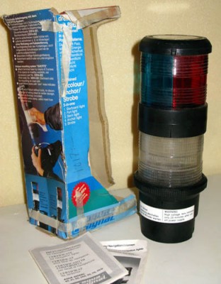

Nu måste jag ta hjälp av den samlade expertisen.
Denna kombinationslanterna följde med i mitt senaste båtköp, det verkar vara ett tyskt fabrikat med en mycket bra kvalite´.
Rostfritt, o-ringar och tjockt acrylplast bådar för en lång livslängd, dessutom en snabbkoppling (bajonett) för vinterförvaring.
Den har röd/grön + vit (akterut) i toppen. En våning ner sitter en 360 gr runtomlysande vit + en strobolampa (uppmärksamhet/nödljus?)
Jag tänkte att denna lanterna skulle ersätta den gamla lanternföringen (sidolanternor på pulpit, akterlanterna på pushpit +motorlanterna på masten)
Hur gör jag med motorlanternan? Kan jag ha en runtomlysande vit sådan, eller måste jag ha en separat, som då kommer att sitta under sidolanternorna...
Kan den här kombilanternan kanske ersätta allting? Båten är en Allegro 33 (9,80X3,33, 7knop)

Det här är inte så besvärligt:
Trefärgslanterna är helt OK på en segelbåt.
På motorbåt krävs toppljus! Det betyder vanligen att man för en topplanterna (aka motorlanterna) i masten, och så har man akter och sb/bb-lanternorna där nere. Alternativt kan man få använda sin vita runtlysande (ankarlanternan) som kombinerat topp och akterlanterna. Det skall (efter reglementet) vara ett visst avstånd mellan sidoljusen och topplanternan, även om små motorbåtar inte kan få samma goda höjd som vi med segelbåt.
Jag rekommenderar alltså att du åtminstone behåller sidoljusen och sätter en separat strömbrytare på akterlanternan och sb/bb-lanternan. Då kan du pussla ihop alla lämpliga kombinationer. Det finns en poäng till utöver att ha dubbel uppsättning, och det är att en mastmonterad lanterna visserligen syns bra på litet håll, men inte alls lika bra nära. Sedan är det ju litet försmädligt (kanske tom farligt?) om man får lampbortfall på sin enda lanterna.

Vad tror ni om strobolampan? Är den tillåten att använda (30 blixtar/min) som nöd eller kollisionsvarning.
Eller är den för lik en fyr till karaktären?

wirre skrev:Vad tror ni om strobolampan? Är den tillåten att använda (30 blixtar/min) som nöd eller kollisionsvarning.
//wirre
Inte tillåten, men vem bör bry sig om det i en 'worst case'-situation. det gäller att synas! ...överlevnad alltså!
Re: Goda råd om lanterföring önskas !
Inlägg av Anders S » mån 05 jan 2009, 21:11
//wirre
Så skall man nog se det. Den syns mycket bra, men visst, om man använder den får man väl stå till svars på något sätt, till slut. Halva poängen är väl kanske att det skall komma någon för att fråga hur det är fatt?

Det finns en myt om att det skulle vara tillåtet att vid motorgång ha trefärgslanterna ihop med ankarlanterna eller ett vitt toppljus längre ned. Eftersom det var folk som absolut hävdad att det var tillåtet mailade jag Sjöfartsverket. Svaret var mycket enkelt: Nej
När jag monterat trefärgslanterna har jag satt en sb/bb och toppljus på masten. Är man på väg in mot en hamn i mörkret för motor vill man gärna synas.
Strobben får användas för att påkalla uppmärksamhet (regel 36) även om det i kommentarerna sägs att man bör undvika "på elektronisk väg utlöst blixtljus".
I nöd får man självklart använda strobben.
