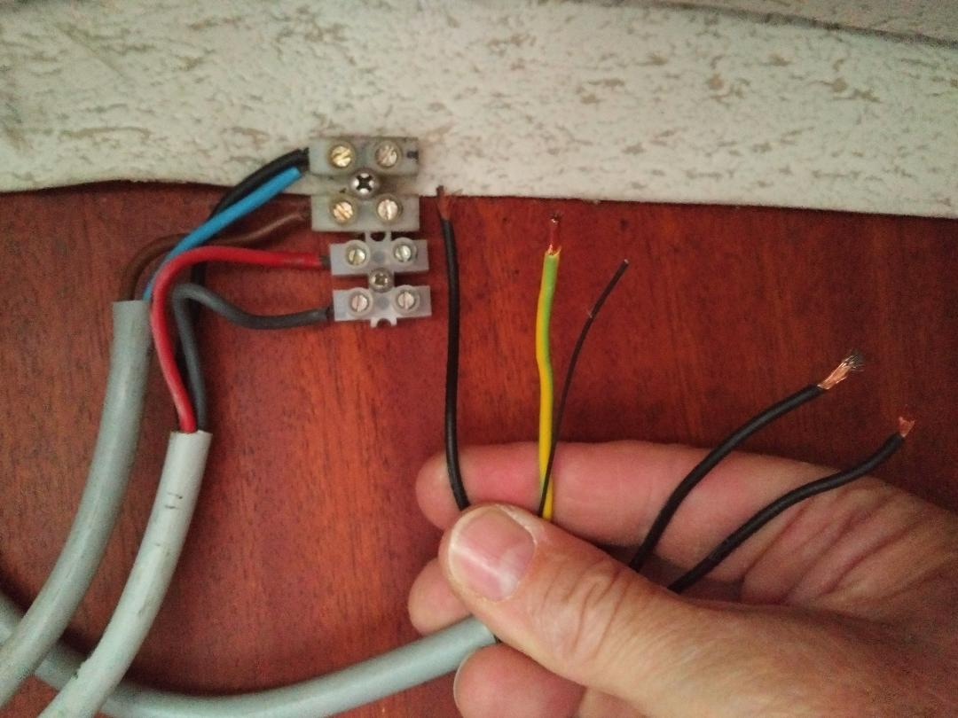

Har låtit montera en trikulörlanterna i masttoppen och har missat några anteckningar.

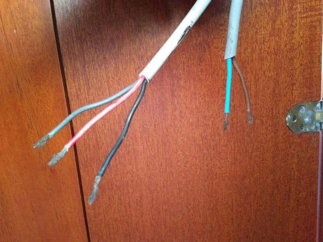

Från masten kommer de här två kablarna (och båda ska kopplas in). Den med blå+brun (kabel 1) trådar kommer från den ursprungliga, vita lanternan halvvägs upp i masten. Den med grå+röd+svart trådar (kabel 2) kommer från den nya trikulören i masttoppen. Båda ska vara inkopplade och det ska gå att växla mellan de två lanternorna.
De anteckningar jag har säger att blå (från kabel 1) + svart (från kabel 2) ska in tillsammans i det översta, vänstra hålet. Sedan ska brun, röd och grå (kabel 2) in i den ordningen, se fotot.

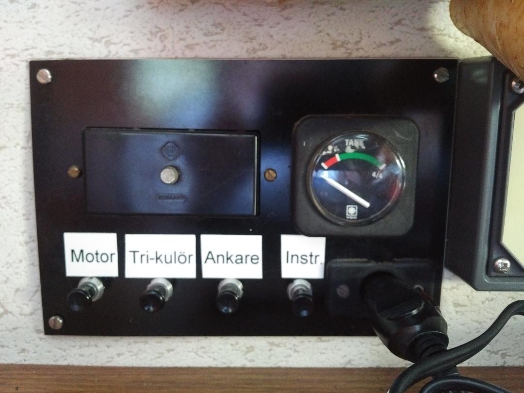

Instrumentpanelen ser ut så här ("Instr" = tankmätaren, som också syns):
Från instrumentpanelen kommer en kabel med tre likadana svarta trådar, en gulgrön tråd och en (mycket) tunn, svart tråd.
FRÅGA:
Hur ska den gulgröna och den tunna svarta tråden kopplas?
(Antar att jag sedan måste pröva mig fram så att de tre likadana svarta trådarna hamnar rätt gentemot hur det är kopplat i instrumentpanelen.)

Men du kan vänta dig att det handlar om 12v plus och minus, och trefärgslanternan behöver två trådar, liksom "motorlanternan", dvs den befintliga vita.
För att VÄXLA mellan trefärg och "motor" (eg topplanterna) behövs en omkopplare med "av" i mitten (on-off-on), som ger ström till endera av de två lanternorna. Eftersom "minus" kan vara gemensam behövs inte nödvändigtvis en tvåpolig omkopplare. En sådan kan du sätta i elpanelen men vill du inte dra ledningar över hela båten kan det fungera att ha den vid masten. https://www.kjell.com/se/produkter/el-v ... fon-p36128
För att reda ut vad som är plus och minus har man nytta av en sk multimeter, för en hundralapp eller så. https://www.biltema.se/verktyg/matverkt ... HIQAvD_BwE
En testmejsel med lampa och krokodilklämma kan räcka, men ger inte svar på plus respektive minus. https://www.biltema.se/bil---mc/verksta ... 2000022293
Färgen säger ingenting utan ett elschema,

Jag kanske uttryckte mig luddigt när jag skrev "växla". Det ska gå att sätta på och stänga av trefärg respektive motor oberoende av varandra.
Trefärg har dessutom, förutom sina tre sektorer, även en runtomlysande ankringslanterna, ovanför den andra (trefärg).

Har du två lampor i topplanternan (trefärg respektive ankar-) är en tråd gemensam minus, de andra två går till endera ljuskällan (diodlampor?)
Nu känns det ju som de två trådarna som redan sitter ihop är gemensam minus, och då återstår att reda ut vilken brytare som de andra ingående trådarna går till. Det kan man prova sig fram till.
Därefter gäller det att reda ut vilka lanterntrådar som går till minus - de tre Fel! två! minustrådarna skall kopplas till dubbeltråden (efter att du verifierat att det är minuspolen). Du behöver inte dra tre minustrådar. Om du provar dig fram, ha ett par extra säkringar till hands.
När det gäller motorlanterna, trefärg och ankarlanterna är det så pyssligt att man aldrig får ha två eller tre av dem samtidigt, bara en (beroende på läge). Nu skall en vaken person förstås kunna behärska sig från att trycka på alla samtidigt, men det skall man tänka på.

Jag kan väl lägga till att det inte handlar om tre minusledningar från masten, utan bara två. Minus för trefärg/ankar är ju gemensam.
