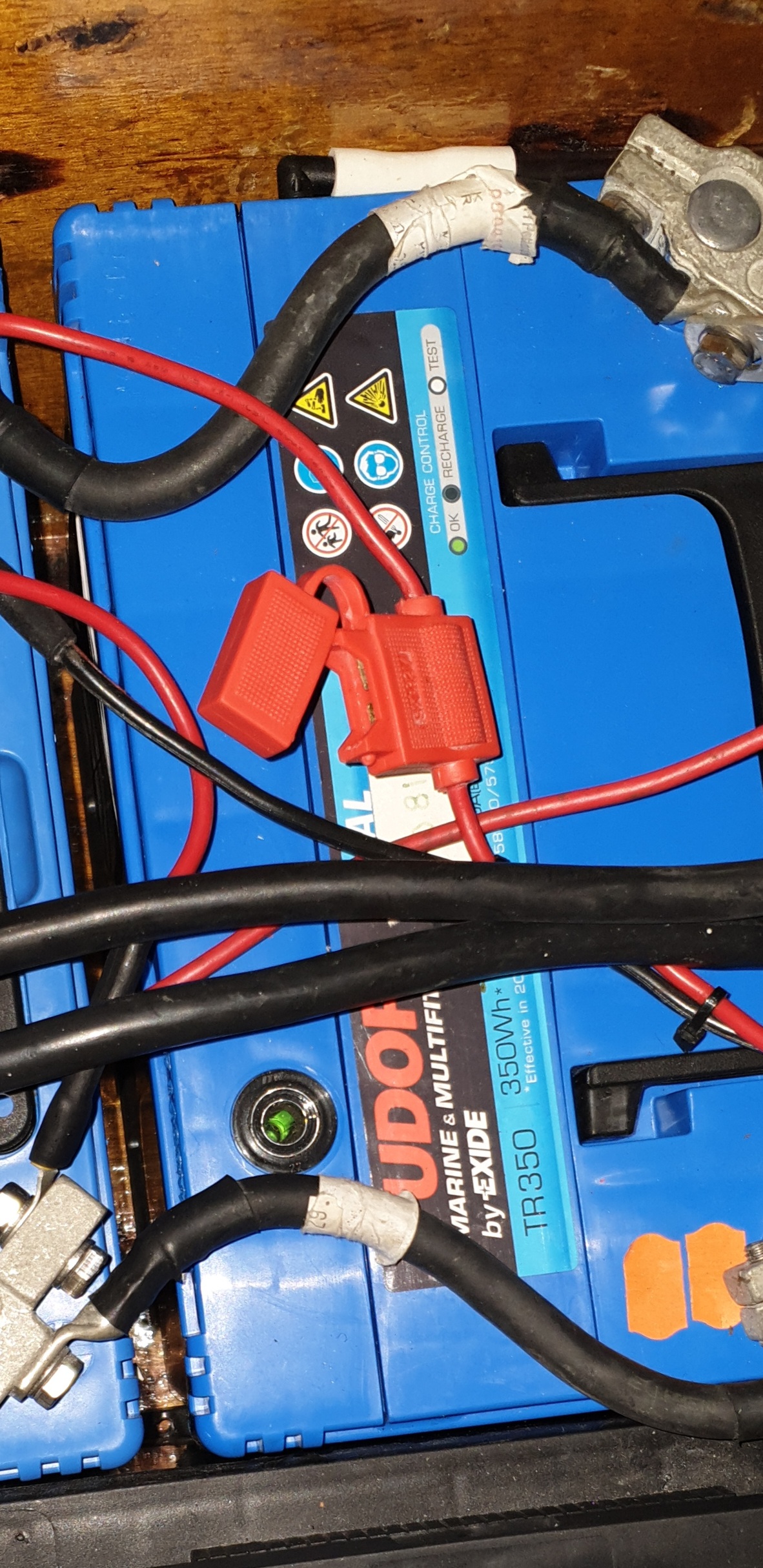

Gammal bild men samma batteri, jag tror man kan lyfta på locket som etiketten sitter på. Jag ska i alla fall testa och se om det saknas vatten.

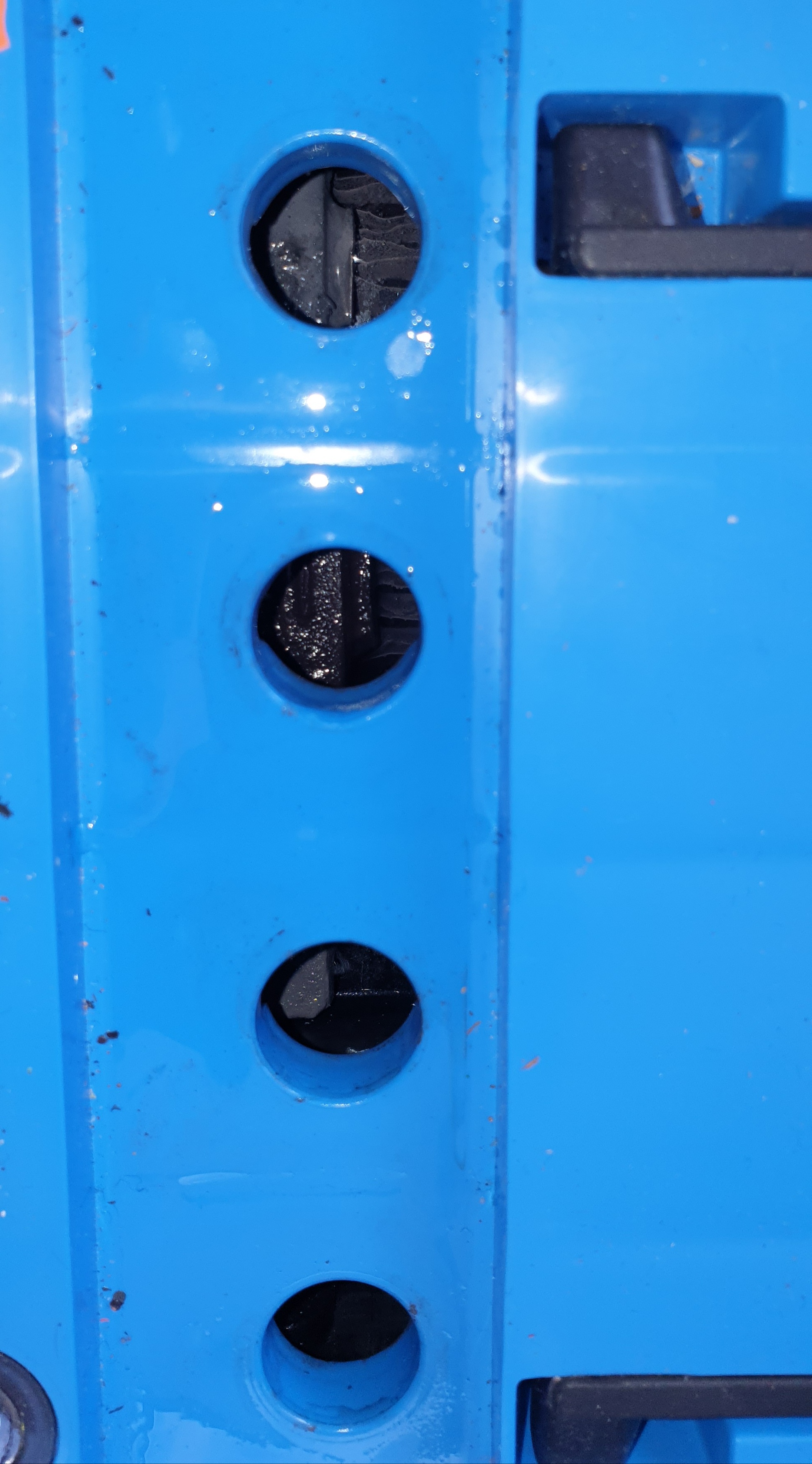

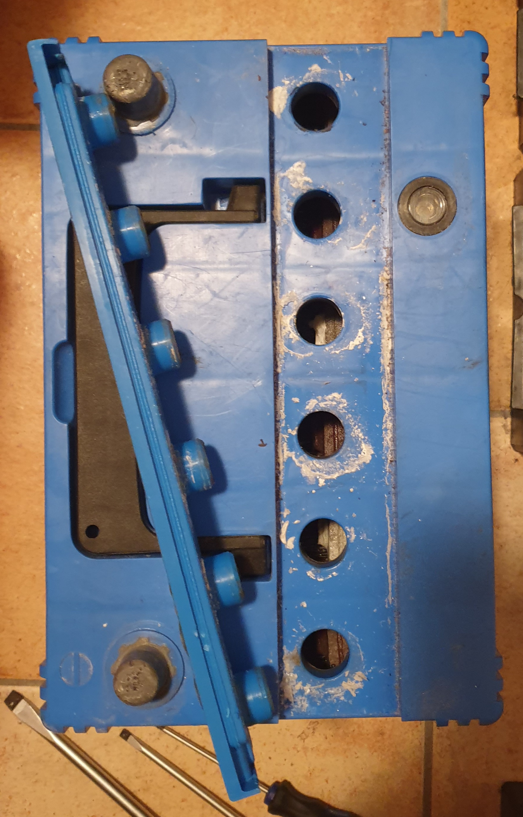

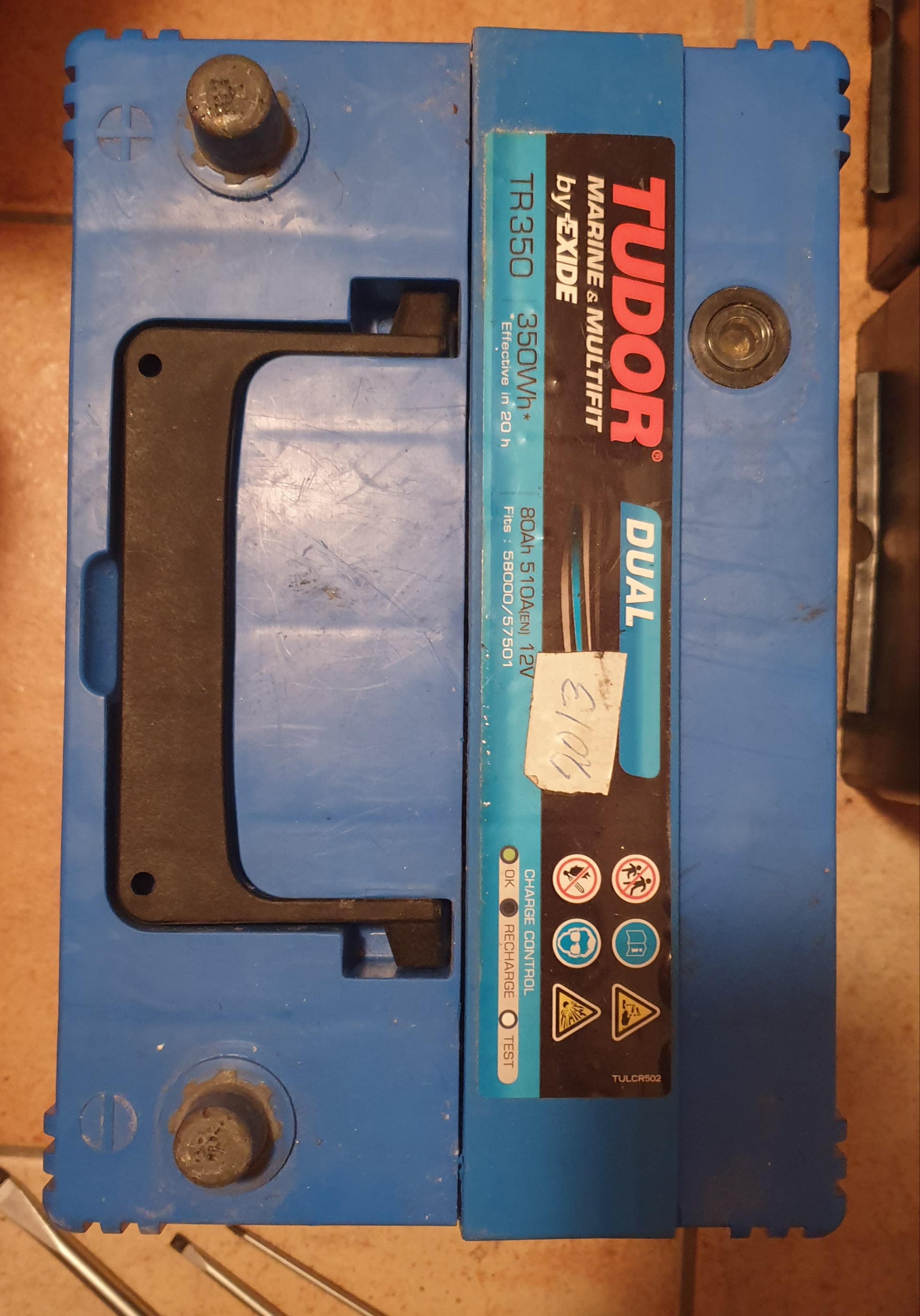

Snabbt kollat, och ja det visade sig vara ganska enkelt att ta sig in. En liten skruvmejsel som man får in i den lilla springan på kortsidans kant för att lirka upp så pass att man får in den större skruvmejsel för grovarbetet. Sen är det bara att snäppa tillbaka locket som då verkar sitta lika bra som tidigare. Än finns hopp... :)

Jag passerade båten idag. Det saknades en del vatten. På båttillbehörsbutiken sa de "jag vet, det står underhållsfritt, men det kan jag lova dig att det är det INTE" :lol:
Jag fick fylla nästan en liter och ögat ändrades från vitt till ... *trummvirvel* ... svart :roll:
Körde igenom rekondprogrammet. Fortfarande svart.
Jag ska fundera på om jag ska byta det. Sen blir det till att ha lite bättre uppmärksamhet framöver. Det är i alla fall lätt att lyfta och kontrollera, och vid behov fylla på.
