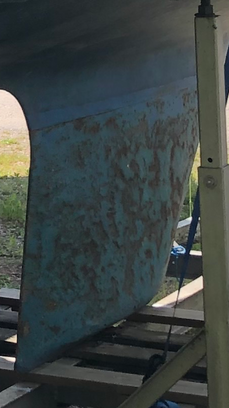

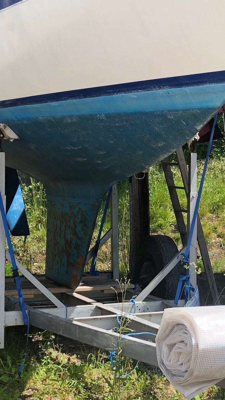

Hej! Jag letar just nu efter en h-båt att köpa. Den jag eventuellt ska titta på ser ut så här i kölen. Om jag köper den vill jag få i den i sjön så fort som möjligt, och har egentligen inte plats att göra några större reparationer. Plus inte någon vana alls. Hur skulle ni resonera? Slänga i den i sjön och sen fixa kölen i vinter? Går det att lösa på ett par arbetsdagar kanske jag kan göra det i sommar.
Tack för hjälpen från en nybörjarseglare!

Att lägga ett par dagar är nog lite ogjort arbete. Det kommer rosta igen. Slipa av det värsta, segla och fixa i vinter.

Så tänker jag med! Hur mycket jobb är det i vinter? Och fixar man det om man aldrig har jobbat med båtar förr men är lite hyfsat händig?

Det är inte raketforskning.
Finns lite olika metoder, men i princip så är det slipning, lite rostätare och sedan en massa lager epoxy eller epoxyprimer.

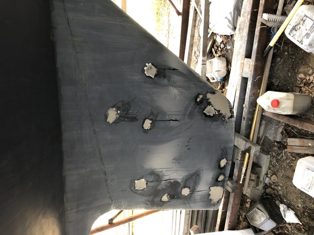

Det vanligaste är att man åtgärdar kölen så mycket det bara går, sedan bättrar man årligen på våren där det inte riktigt blev bra. Eller där man stött emot botten när man letar natthamn. Så här såg mitt arbete ut i våras, nio år sedan renslipning och behandling.

Oj, vad snett det blev 😵
Jo, det är tyvärr ett livstidsarbete när väl rosten har dykt upp, oavsett bil eller båt.
