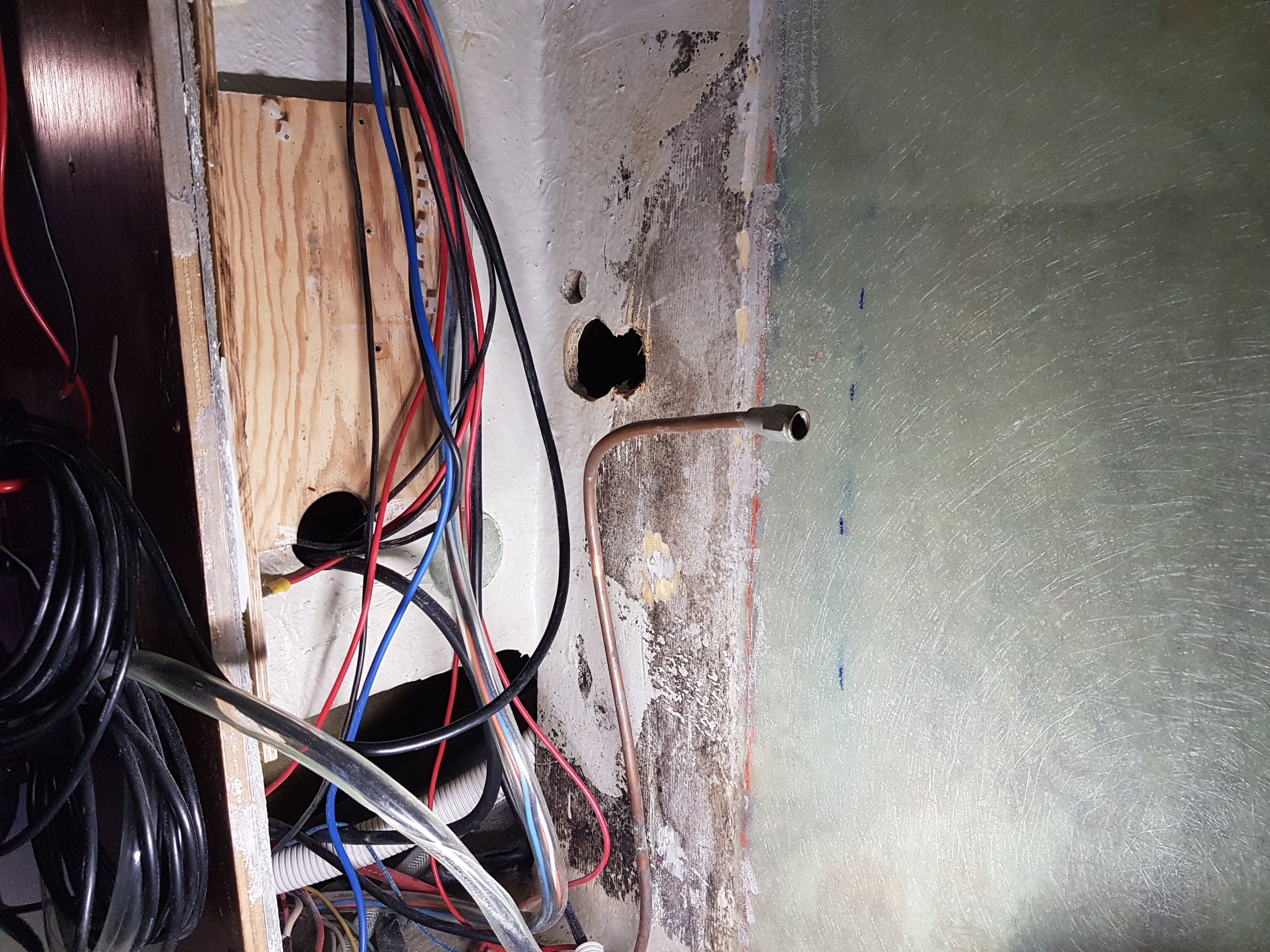

Jag måste dra om bränslerören då jag ska flytta förfiltret.
Nuvarande bränslerör är i koppar och går ju förstås inte att böja i annan riktning.
Jag har varit i kontakt med två firmor i ärendet.
Den ena (ett varv) säger att de inte känner till hur man skulle kunna återvända befintligt kopparrör, utan det är att  byta ut alla rör mot slang. Sedan bör denna slang bytas var femte år enligt dem.
Den andra (butik) säger att de inte känner till om det går att göra något, men att de säljer nya kopparrör och att kopparrör är att föredra då deras livsläng är mycket lång.
Ytligt, se mina kopparrör ut att vara i mycket bra skick. Jag hade kunnat tänka mig att såga av röret och sedan montera en nippel för anslutning mot en böjlig slang.
Känner dock inte till vilka verktyg och don man behöver eller vart man hittar dessa?
Eller om det är en dålig ide och att jag istället bör byta ut allt mot slang?

Kopparrör är bra på många vis, men tittar man på din bild ser man en fallgrop: Kopparrör måste klamras noga för att hålla i längden. De tål inte vibrationer, vilket är deras stora nemesis.
Så sätt fast kopparröret med klammer, så löser du sedan skarvarna med nippel och bränsleslang. Den lösningen används i massor av sammanhang (gas, bränsle, vatten etc), så det är beprövat. Nipplar finns i litet olika varianter och man KAN sätta en slang direkt på kopparröret, men det är mer en krigsreparation än rekommenderat. Diametern på röret (ytterdiametern) avgör vilka nipplar du kan köpa. Till skillnad från bromsledningar tätar de här nipplarna med en kona som skär in i röret, det blir tätt om man följer instruktionerna. Verktyg är två öppna nycklar som passar på nippelns hane och hona, inga konstigheter. Exempel: https://dalhems.com/sv/p/9e5340e5a9dd40 ... 68mm-slang
Smäckra slangklämmor finns som "engångs" i kläm-modell, eller vanliga, men ta rätt storlek ! Att slangklämmor klämmer jämnt runt hela slangen är viktigt.
Sedan skall du inte såga (om du inte måste) utan använda en röravskärare (typ: https://www.biltema.se/bil---mc/bilverk ... 2000016948 ) Annars kan du riskera bågfilsspån i röret/slangen, obra.

Tusen tack för länken.
Ser ut som det finns grejer där så att jag kan behålla befintligt kopparrör.
Ska bara ta reda på vad det är för gängor på förfiltret. Vill minnas att det var koniska sådana. Finns inte sådana såg jag att det fanns slanganslutning med 1/4" hona som man kan skruva på befintliga nipplar. Blir dock aningen längre, och det är lite trångt som det är så skulle vilja undvika. Får se vad de har.
Röravskärare hade jag hemma visade det sig.
Och röret har suttit ordentligt klamrat. Lossade dessa när jag skulle kommma åt skottet bakom.
