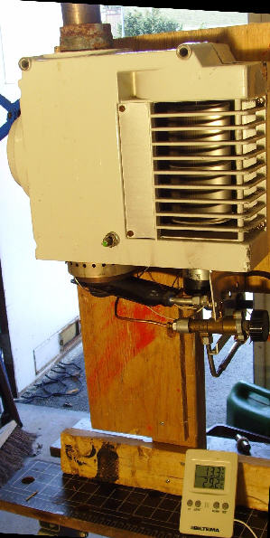

Ombyggnad av Wallas till gas, "ett vinterprojekt" i väntan på våren
http://lasselundell.se/wallas.html
HA, den har jag sett förr. (Välkommen tillbaka).
