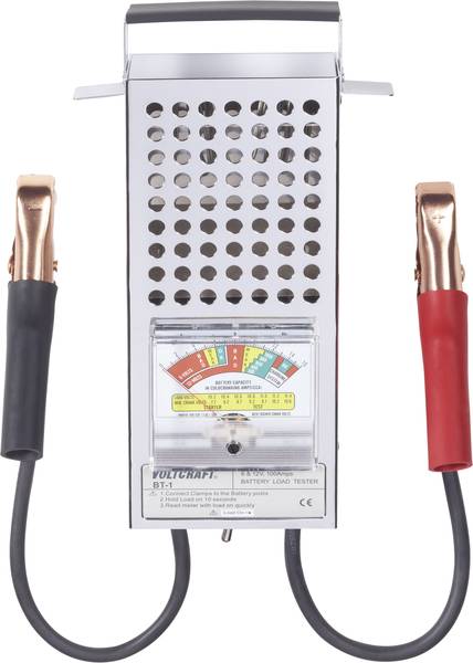

Etiketten på min belastningsprovare är borta,är det nån som kan informera om hur man tyder den,batteriet ligger på den gröna delen som står 200 , 800 osv men är aldrig uppe på ok.Tycker att laddspänningen är lite låg ,på både generator o landströmsladdare,går upp till 13,8 volt.vilket inte kommer att ge fulladdade batteri
Skall även mäta med ett bättre instrument.Men bra o veta att batterierna är ok

Kanske detta går att förstora, ja bilden alltså.... :wink: https://www.google.com/search?q=belastn ... 1dRxIr6R_M:
Laddningen bör ju överstiga 14; helst kring 14,3-4. Hur ser dina kablar ut? Går dom direkt till batterierna och är dom grova nog? Tänker på Skyllermarks idéer; laddningen på min båt vid köpet var 13,3 och det gjorde ingen glad och inte laddades batterierna.. Byte av kablar enl Skyllermarks idéer gav 14,4.
Men det kan vara mycket; regulator generator osv, eventuella dioder inklusive diod på själva generatorn (Paris Rhone från 80talet).
