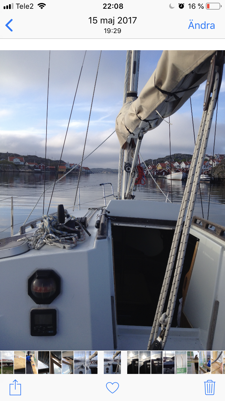

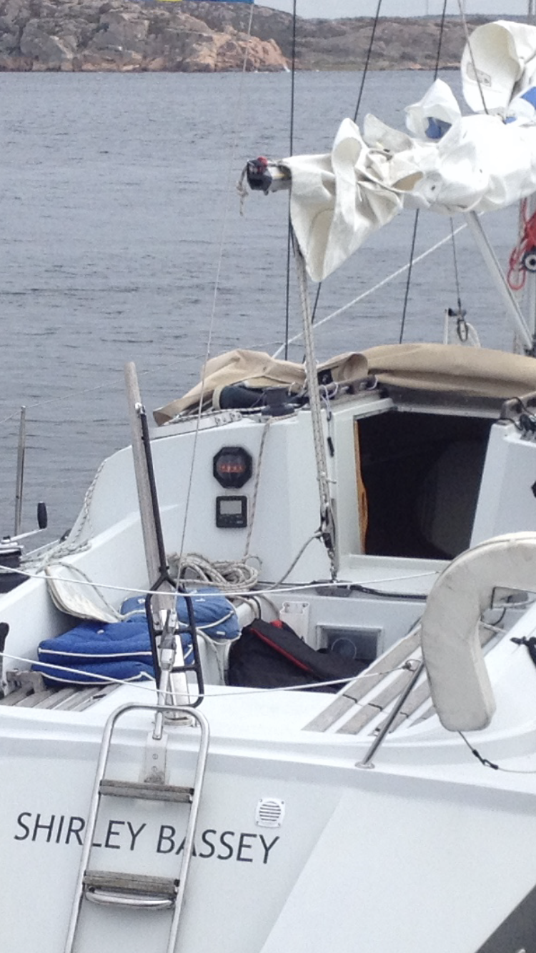

Tänk på att om du placerar den nära kompassen uppstår felvisning p gr av de "elektromagnetiska störningarna". Jag har placerat min GPS/plotter, på en teakbräda som jag skruvat fast i skottet; den sitter med en hållare/stativ (delar helt Omegas synpunkt) som i sin tur är fäst i denna platta. Då behöver du bara borra hål till (rätt smala) skruvar och till kabeln. Det hela sitter alltså utanpå - som dina bilder visar din logg osv. Jag hade satt GPS:en på styrbordssidan. Men det är en smaksak (förutom att kompassen då slipper störningar).

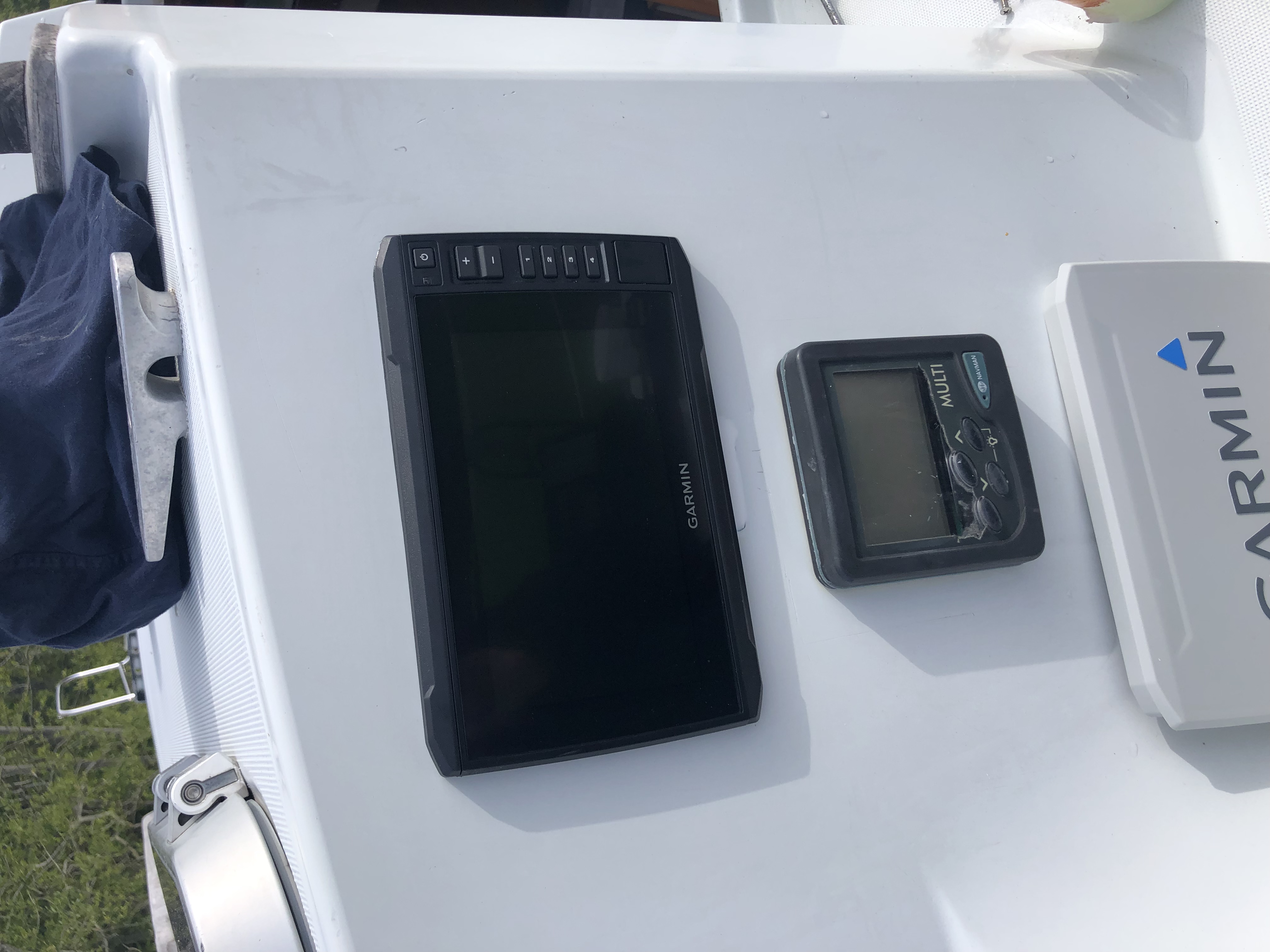

Tack för tips
Det blev så här:
Det blev så här:
