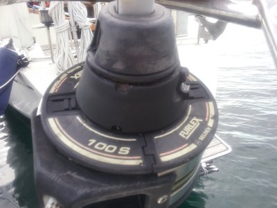

Jag är på segelsemester och har lyckats dra av halshornet på min Furlex 100S. Dvs den ögla i plast som sitter på den nedre svindeln. [attachment=0]20180802_192218.jpg[/attachment]
Se bilden. Har någon en idé om hur jag kan fixa detta så att vi kan segla vidare. Vi ligger just nu i Fjällbacka. Min egen idé är att borra ett hål i ytterkant på sviveln mellan lagren så att jag kan dra igenom en lagom tunn lina som kan tjäna som provisoriskt halshorn. Alternativt ett shackel. Jag har tillgång till de vanligaste verktygen och kan få låna en handborrmasin/ skruvdragare i en affär här. Tanken är sen att segla med förseglet delvis inlindat. Vad tror ni. Finns det en enkel provisorisk lösning på detta problem?

Ska väl för tydlighetens skull tillägga att det är öglan på sviveln som är trasig och inte halshornet på förseglet.

En möjlighet (från skissen i reservdelslistan) är att dela rullbeslaget och borra två hål i B12 (svirveln) Här sätter man sedan en mjukschackel. Den kan nog klara sig ett tag, även om hålet är "vasst". Delar du inte svirveln får du nog vara fingerfärdig för att trä igenom, men kanske med en dubbelvikt ståltråd?

Istället för den trasiga öglan borde du kunna borra två hål och göra en ny ögla med en tunn dyneema-tamp som du trär genom hålen. Tror det var det Anders menade. Får du till det bra behöver du nog inte oroa dig att det inte ska hålla på hemvägen.

Surra fast en schackel i 'gapet'. Använd en tunn, stum lina så att du kan dra några varv runt. Borra ett litet hål i svirveln, mittemot halshornsfästet, och dra i en skruv (halvvägs) så att tampen inte kan glida uppåt. Tror detta är den snabbaste lösningen.

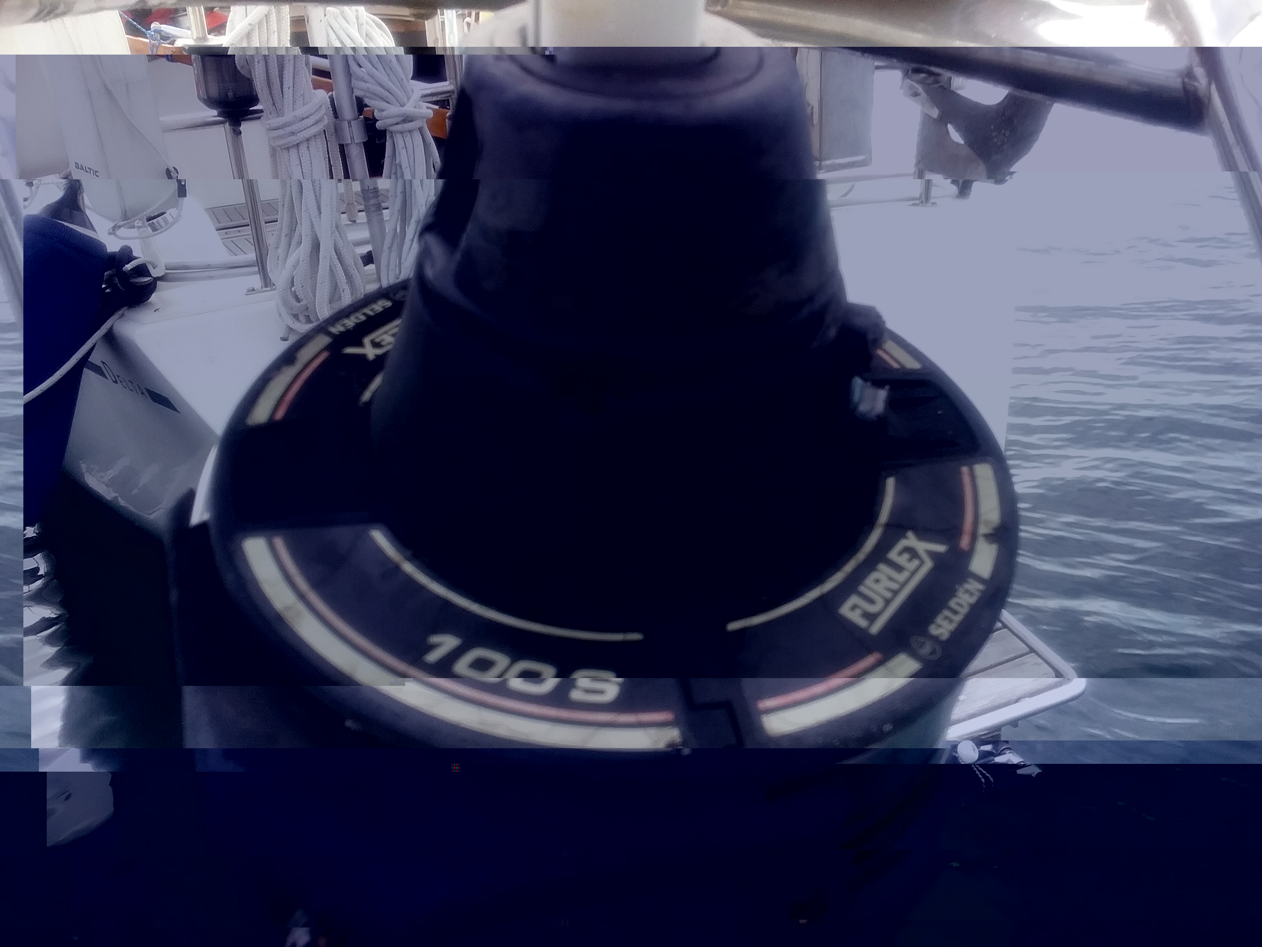

Tack för bra förslag. Lösningen blev enligt bilden. Sviveln har ett spår i sig på undersidan. Genom att borra hål i yttre skalet på flera ställen kan man dra en lina runt sviveln upp och ner genom hålen. Den gamla trasiga öglan hamnade på motsatt sida om halshornet. Hittade tyvärr ingen dyneema i Fjällbacka men när jag gör det så blir det 5mm Dyneema istället för den vita tamp som sitter där nu. Ska komplettera med 8 mm Polyrope som jag flätar in i den vita linan. I morgon blir det provsegling. Stort tack Anders, T, Fredrik, Järnboden i Fjällbacka som lånade ut borrmaskin, Viking Yachting som bad Selden att skicka ritning på svivelkroppen och Selden som skickade ritningen

Kan meddela att det funkat i två dagar och är fortfarande "helt". Dock med inflätad 8mm lina brottstyrka 850kg i brist på Dyneema
