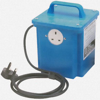

Inlägg av Lasse L » lör 17 mar 2012, 21:50
En isolertrafo på 230 volten är inte fel.
Köpte min på http://se.rs-online.com/web/p/products/4368805/
Engelsk "standard" varför den fick kopplas om och kontakter bytas.

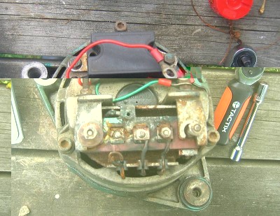

Re: Laddning
Inlägg av S-B A-son » sön 18 mar 2012, 14:39
Mackey skrev:...
Nu har jag snart en generator med sladd för att mäta och ge rätt laddspänning på batterierna. På sladdden ska jag sätta någon form av temperaturkänsliga komponenter så att jag även få temperaturkompensering med samma sladd.
Har du en vanlig standard SEV/Marchal 35A generator har du redan en lätt åtkomlig avkänningstamp från generatorns regulator. Är regulatorn original så vill jag minnas att det är den röda tampen som är avkänning, den gröna ansluten till fältlindningen och den svarta jord. Huco gör en ersättare,
35A-generatorn är en alldeles utmärkt generator, borstlös och tvåpolig och med extern regulator.
Delvis isärskruvad som fått rejäla duschar havsvatten över sig pga läckande vattenpump

Inlägg av Mackey » sön 18 mar 2012, 19:05
S-B A-son skrev:
Mackey skrev:...
Jag har en sådan generator och jag kände inte till det där med spänningsavkänningen, tack!
Det är nog så att jag ville köpa en ny större (70 A) generator eftersom jag tror jag har glädje av det då jag normalt bara kör max 15 minuter när vi lägger ut och 15 minuter när vi lägger till. Nu tappade jag ett bra argument... :(
Jag ska leta reda på sladden och koppla in den på batterierna för där sitter den inte nu. Sedan får vi se hur det funkar sommaren 2012.
Än en bång tack!
