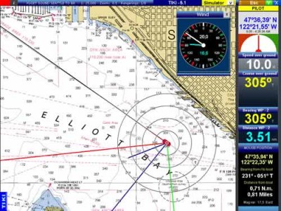

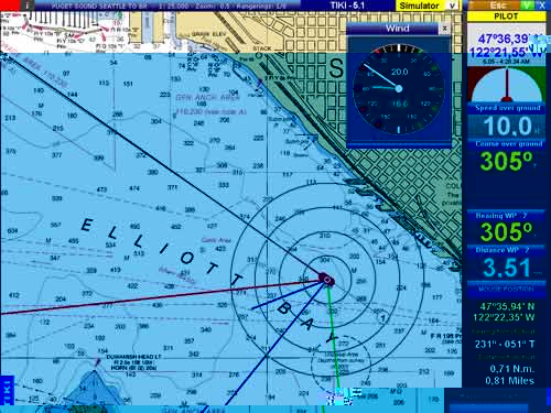

TIKI Can Read Your Instruments
Wind, Log, Compass, Depth Sounder and AISWith integrated instruments or a multiplexer
TIKI can display data from your wind instrument, log, compass and depth sounder.
True and appearant wind direction can be displayed as graphic arrows on the chart,
http://www.tiki-navigator.com/en/en/I_K10.htm

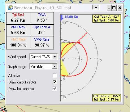

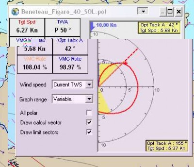

Så här ser det ut just nu i den virtuella segling jag håller på med
Dom gula fälten i hörnen anger bäst VMG för rådande vind, vinkel+target speed
Till vänster anges även VMC rate för fart mot nästa wpt.
Att den är över 100% beror på att MaxSea körs DR och har inte bättre än 0.5 kn upplösning
