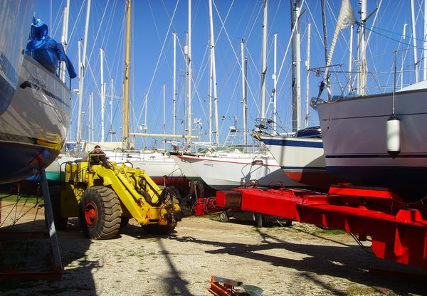

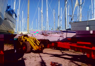

Titta på en förtöjd båt när det blåser kraftigt, hur mycket kränger den? Ta sen ett fall, gå över på grannbåten och dra så att båten kränger lika mycket i lugnt väder. Det brukar inte krävas speciellt mycket kraft. Alltså, vindens påverkan på masten är ganska liten och en korrekt stöttning har inga problem att ta hand om detta. Turbulensen runt masten har säkert en viss betydelse.
Titta på sen på tex franska medelhavskusten där praktiskt taget alla båtar står med masten på. Båtarna tas oftast upp innan höststormarna kommer. Dessa höstormar är inte att leka med. Men, det är nästan uteslutande varvspersonalen som sätter stöttorna.
Så länge båtarna står stabilt och inte kan börja svaja verkar det inte vara några problem att stå med masten på (jag försöker övertala mig själv att stå med masten på)

Jag har fått för mig att många varv nere runt tex Medelhavet har betong som primärt underlag medan vi här hemma i Sverige mest har asfalt och grus i värsta fall...
Jag fick åka ut ett par gånger vid snösmältningen och dra åt stöttorna när dom helt enkelt skönk ner när smälvattnet rann undan.
Men i alla fall, stöttor sjunker gärna ner i både asfalt och grus men inte lika lätt i betong. Dom flesta stöttor har ju inte heller fötter som fördelar lasten utan består ofta av ett öppet rör.

På Aktio Marina Preveza Grekland stöttas med 4 stöttor i rejäl stålvagga, marken hårt grus/sand.

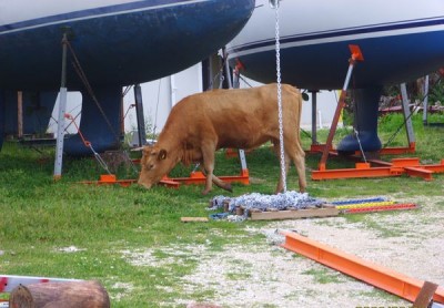

Med så mycket ankarkätting ute som dom har på bilden står dom säkert tryggt i alla väder. Är det en sjöko förresten.
