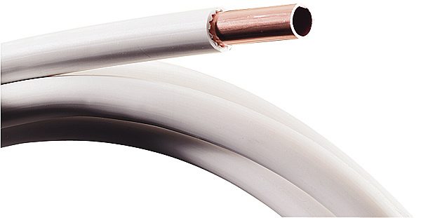

Söker man på prisolrör och Biltema så verkar väldigt många skala av isoleringen och använda rören till någon slags destillationsapparat. Om det nu är så att man säljer rör som inte får byggas in och detta inte framgår av förpackningen så är det nog inte så bra. Men många säljur ju tex FK-kabel där det kanske borde stå att den i stort sett endast får kopplas in i en starkströmsinstallaton av en elektriker. Det finns ju gott om andra exempel. Inställningen i Sverige är att konsumenten inte är helt dum utan har koll på vad man får och inte får göra. Annat är det i USA, där får konsumenten reda på vad hammaren ska användas till och vilka säkerhetsåtgärder som ska vidtas.
Om rillorna i prisolrören berättade en rörmokare. Rillorna är till för att om röret börjar läcka så ska det synas i ändarna.

bosseh skrev: Om rillorna i prisolrören berättade en rörmokare. Rillorna är till för att om röret börjar läcka så ska det synas i ändarna.
Jo, jag har också hört den förklaringen av rillorna, men jag har inte hört att de är något krav. Om man tittar på skriften säkert vatten 2011 så har de ju själva en bild på sid. 24 på ett inbyggt prisolrör utan rillor.

Feltemas:87962
Kopparrör, plastisolerat
Mjukglödgat. Lätt att böja. Vid skarvning med klämringskopplingar ska stödhylsa användas. Isolering 2 mm.
Testade och godkända för inbyggnad. Typgodkända enl. NS-EN 1057.

Jo men det är deras nya variant. Under flera år innan dess sålde de en variant med sladdrig isolering som inte var godkänd för inbyggnad. Nu har jag i alla fall varit på seasea och köpt rostfria genomföringar, ventiler och slangsocklar.
