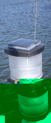

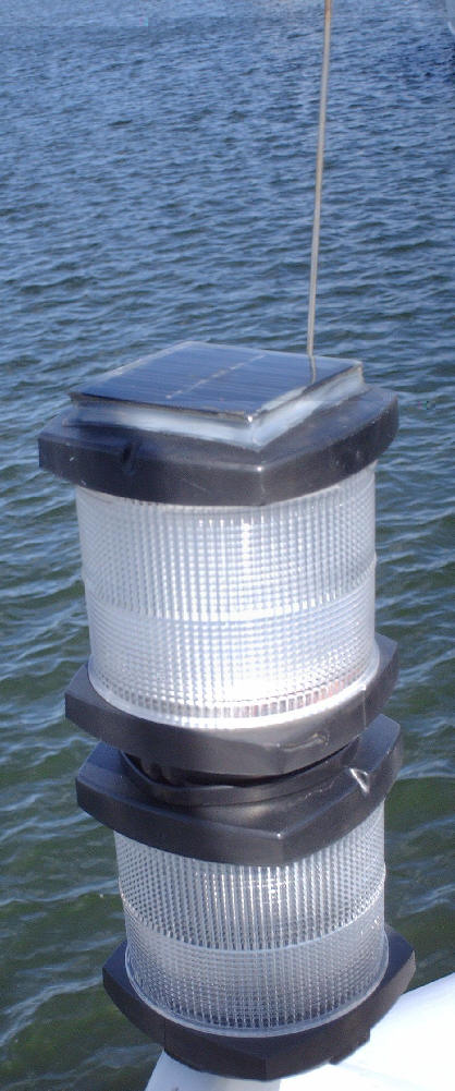

Sedan skulle jag vilja ha en enkel 360° LED som ankarlanterna, fast lägre placerad än i masttoppen, där den kan smälta samman med natthimlen och lätt kan missas av folk som smyger in i naturhamnen frampå nattkröken och ivrigt spanar framåt. Tänker mig nån variant som man kan hänga i akterstaget eller i bomnocken. Kan gärna hänga där och dingla, då syns den kanske ännu bättre. Nån som har testat någon sådan. Den kan ju gärna vara batteridriven, dvs eget batteri, inte kopplad till båtens alltså...
Anders S skrev:De godkända trefärgslanternorna kostar multum, medan de godkända diodlanternorna i en/tvåfärgs-hus kostar runt 499/599 hos Biltema. Då finner man följande: En Biltema tvåfärg, monterad rygg mot rygg med en akterlanterna blir (rimligtvis) en godkänd trefärg, för ca 1100 spänn. Jag tror att det just nu blir den billigaste godkända trefärgslanternan för masttopp.
Likadant kan en topplanterna rygg mot rygg med en akterlanterna bli en godkänd 360-vit för 1000 kronor, även om jag inte tvekar att använda en enklare fuldiodlösning (piratlampa) för just den uppgiften.
Kreativt, Anders. Mycket kreativt!!

Re: LED-lanternor
Inlägg av Anders S » mån 23 jan 2012, 21:08
Segelbo skrev:
Anders S skrev: Sedan skulle jag vilja ha en enkel 360° LED som ankarlanterna, fast lägre placerad än i masttoppen, där den kan smälta samman med natthimlen och lätt kan missas av folk som smyger in i naturhamnen frampå nattkröken och ivrigt spanar framåt. Tänker mig nån variant som man kan hänga i akterstaget eller i bomnocken. Kan gärna hänga där och dingla, då syns den kanske ännu bättre. Nån som har testat någon sådan. Den kan ju gärna vara batteridriven, dvs eget batteri, inte kopplad till båtens alltså...
Det där skapar en del tjafs, litet i onödan numera. Med en 360 i masttoppen uppfyller man lagens (icke)krav(*) och med en eller två lampor på däcksnivå syns man. Det är inget som hindrar båda, inte ens strömförbrukningen med dioder. För att ge "närskydd" kan man antagligen använda de här städse förekommande trädgårdslyktorna eller klassikern, en Feuerhand eller Tilley fotogenare i bommen.
(*) på svenskt inre vatten krävs inte ankarlanterna på väletablerade ankarplatser. Men med det ökade trycket på ankarvikarna ökar rörelserna in och ut, så det kan man verkligen fundera på hur smart det är. Tack ock lov är det ljust på sommarnätterna här uppe i norr.
Re: LED-lanternor
Inlägg av Lasse L » mån 23 jan 2012, 22:02
Haver tagit inkråmet från en trädgårdslykta och flyttat över till en ankarlanterna.
Syns bra på >2 Nm.
För säkerhets skull har jag en "riktig" under.
