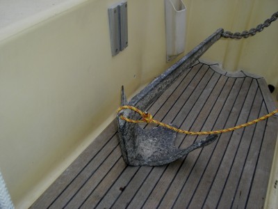

Jag kan rekommendera en metod för att undvika att behöva lämna ett ankare som fastnat.
Nästan eller kanske alla ankare har i bakkanten ett hål. Det hålet är avsett för en så kallad tripplina. Tripplinan måste vara lika lång som vattendjupet där man ankrar. Man fäster den ena ändan av tripplinan i hålet i ankarets bakkant, sträcker linan och fäster den andra ändan i ankarlinan så högt upp som den når. Om ankaret skulle fastna, bryter man loss det genom att dra i tripplinan. Det ska mycket till för att denna metod inte skulle fungera.
Ankaret på bilden är ett äkta Bruce, som har fungerat utmärkt i många år på de flesta bottnar. Dock inte i gamla grumsedammar i Bohuslän. Där finns det nog inga ankare som får fäste.
Fuskbruce ska man nog akta sig för. De har ofta fel tyngdpunkt, är inte lika vassa i flyna och är undermåligt gjutna. Utslaget på ankarets livstid blir prisskillnaden försumbar, även om inköpskostnaden för äkta vara svider.
