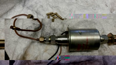

OK. Ifall någon är intresserad så kör nu Wallasen med en tyst och elektronisk (kontaktlös) pump. Att hitta en lämplig var inte det enklaste. Skall klara av att lyfta 1,2m, lågt tryck och flöde. En Biltemapump hade fungerat, men jag vill inte ha slangar och slangklämmor mellan pump och brännare.
Pumpen jag valde till slut var en AIRTEX E8251. Finns att få från tex Amazon för 35$. Köpte min via Ebay dock, räkna med lika mycket till i frakt. Pumpdata är 2.5 to 4.5 P.S.I., 30 G.P.H. Den är avsedd för marinbruk och US Coast Guard certifierad.

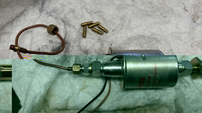

Pumpen har 1/8 NPT anslutningar, vilket råkar vara samma som koppar-röret i Wallasen. Det enda som behövs till är en skarvkoppling, som sedan borras ur för att passa ett tomgångmunstycke från en Weber DCOE. Med ett 0,45mm har jag ett flöde om 3,78l/h vilket kan jämföras med orginalpumpens 3,8l/h.
Airtex E8251
På bilden syns skarvstycket och några tomgångsmunstycken. Enda bearbetningen vi behövde göra var att borra ur så att munstycket gick in i skarvstycket. Till höger ses filtret. Vi flyttade intaget till ena väggen och pluggade hålet i bottnen där slangen gick in förut. Så totalt gjorde vi två nya hål i kåpan, ett 17mm för slangingångens O-ring och ett 6mm fästhål för pumpen (det kommer en klämma med).

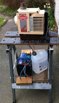

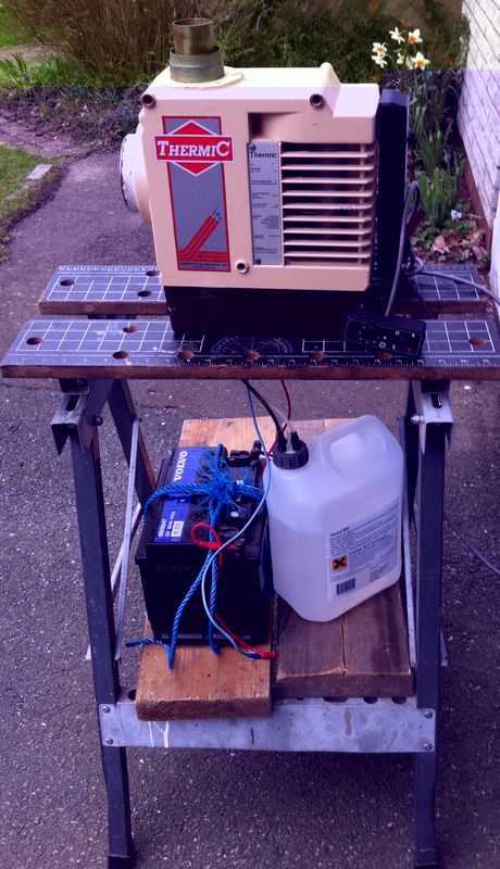

Enda saken kvar att fixa är brytaren som visar att värmaren tänt. Det är en separat liten termostat som är punktad i bottnen på brännarkoppen. Verkade litet glapp dock så jag skall kolla den med hetluftslödkolven i morgon. Om den fortfarande vägrar skall jag försöka pillra in en extra kontakt i parallell. Brytarens enda funktion är att tända en lampa på panelen. Själva efterkylningstermostaten är en separat termostat som fungerar helt OK.

Tändkvitteringen ordnar du kanske så enkelt som med en remsa slippapper. Det är den simplaste bimetallhistoria man kan tänka sig, men den kan oxidera (för att inte säga rosta). Jag använde 1200-papper och "vätte" med kontaktspray. (Projektet bestod i att sätta samman två havererade Thermo (Wallas gen 2) till en. Den sämsta var tok-korroderad i brännarkoppen, vilket förvandlade den till donator. Menm med tanke på att de var från -88 (dvs, förra århundradet) känns det som de inte var skyldiga mig så mycket.

Det är det. Jag klippte en rätt lång remsa och pillade in, så jag kunde "dra den fram och tillbaka" utan att dressera ett spädbarn (eller en spindel). Det hade kanske varit en roligare lösning men detta gick , det också. :P
