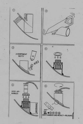

Det skulle förstås vara smidigast med Sika men min båt är vass i förskeppet så platsen där givaren ska sitta är väldigt sluttande. Nästan 30 gradet, så det blir väldigt tjockt lager Sika...[/quote]
Då är ju ett "rör" eller "glassburk" en lämpligare lösning.

tamb skrev:Det här forumet är en guldgruva. Tack för snabb respons!
Tänkte åka ned idag och testa med plastpåsen först. Stoppar ni givaren i plastpåsen eller lägger man den bara som en kudde mellan givare och skrov? Sedan får jag se om jag gör ett försök med silikon först eller om det blir vattenröret direkt.
