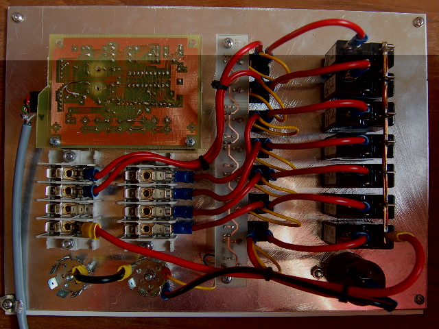

hur ska jag lösa den här gröten???
Re: hur ska jag lösa den här gröten???
Inlägg av Peter_K » sön 02 jun 2013, 16:48
Den vita i aktern är en akterlanterna.
Tips - läs på kring lanternföringsregler så du vet vad som gäller för din båt. När du ändå är igång är väjningsregler en bra grej att ha koll på - men det kanske du redan har?
Inlägg av millgard » mån 03 jun 2013, 08:14
Dra nytt överallt, du har så pass begränsat elsystem i båten ändå.
Inlägg av AndersGustafsson » mån 03 jun 2013, 09:27
Dra nytt överallt
Och använd enbart tennad kabel. Biltema har för rimligt pris. Dokumentera och märk upp allt. Använd automatsäkringar och ha en vanlig smältsäkring som huvudsäkring.
Inlägg av Guitar Nilsson » mån 03 jun 2013, 11:52
Om du inte redan har ett, så skaffa ett enkelt mätinstrument från Biltema eller Clas O. Då kan du åtinstone se var det finns ström och vilken som är plus o minus. Tar man nån liten enkel grej i taget kan det tom vara kul när man ser att man lyckas
Du kan lätt mäta om det är kortis också, eller om generatorn funkar.
Inlägg av toaen » mån 03 jun 2013, 12:38
Guitar Nilsson skrev:Om du inte redan har ett, så skaffa ett enkelt mätinstrument från Biltema eller Clas O. Då kan du åtinstone se var det finns ström och vilken som är plus o minus. Tar man nån liten enkel grej i taget kan det tom vara kul när man ser att man lyckas
Köp i så fall en tångampermeter som klarar att mäta likström. http://www.biltema.se/sv/Sok/?query=t%C ... mperemeter Då har du så du kan mäta det mesta. Har själv den gula.
Inlägg av Guitar Nilsson » mån 03 jun 2013, 17:13
Om du inte redan har ett mätinstrument så skaffa ett, kostar en hundring ungf på Biltema eller Clas O. Då blir allt plötsligt inte så skitsvårt. Och då kan du se vilken som är plus o vilken som är minus. Du har nog vänt på det ibland när säkringarna smällt.
Får du dit en kompis som kan en del kan han visa lite snabbt hur du mäter, det är enklare än man tror. Misstänker man tex att en kabel går från säkringarna till tex en lampa nånstans kan du kolla om det är kortis i sladden. Är det inte det ser du det i mätaren. Sen tvinnar du ihop bortre änden av kabelns sladdar o mäter igen. Är det kortis då, då vet du ju säkert att det är samma kabel i bägge ändarna.
Ger man sig på bara en enda lampa o kabel så känns det nog mindre hopplöst än när man tänker på att ingenting fungerar.
Om du inte blandar in även 230 Volt så är det ju inte farligt att hålla på med det heller. Kablarna i sig är det sällan fel på, det är nån som har kopplat fel bara, sen har det inte blivit av att göra rätt...
Inlägg av tomhenrik » mån 03 jun 2013, 17:57
jo vet ju att det inte blivit rätt från början det ser man ju på långa vägar men får fixa en sådan el testare.....föresten när jag ändå har alla här så är det så att jag ska segla till göteborg på onsdag vindarna vänder sig åt det hållet då så tänkte passa på men det jag sett när jag varit ute och seglat är enna konstiga bojar i mellan åt så tänkte fråga om någon här vet någon sida med alla bojar i svenska vatten och förklaring till vad det är för änna bojar...mvh
