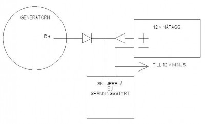

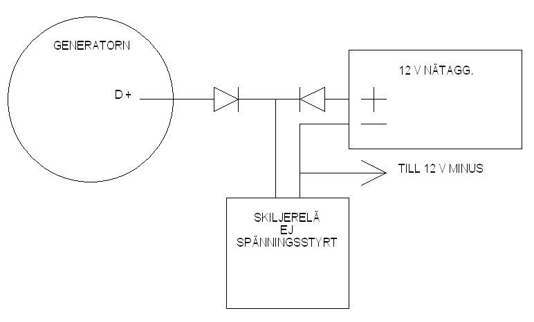

Saxat från Kallseglarens fråga:
"Har en Maxi 87 som var standardutrustad med MD7B med 35A generator och 45W solcell på pinne med regulator. All belysning är bytt till led. Kylen är gammal och drar mycket ström. Bilstereo med vilströmförbrukning. Generatorstyrt skiljerelä i batteribanken."
Där framgår att det är ett generatorstyrt skiljerelä.
Ett sätt att styra det är med ett 12 V agg. som matas från landströmmen.
Edit: bilden

Lasse L skrev: Ett sätt att styra det är med ett 12 V agg. som matas från landströmmen.
Jo det går men det är en tveksam metod. Säg att startbatteriet dör under vintern då kommer strömmen från husbatterierna att rusa över i startbatteriet varje gång ladströmmen kopplas in och med stor sannolikhet har man mindre ström efter laddning i husbatterierna. Landansluter man under sommaren så är risken mindre eftersom man har bättre koll på batterierna då.
Bättre är att sätta laddaren på husbatterierna och sätt en underhållsladdare på startbatteriet.
