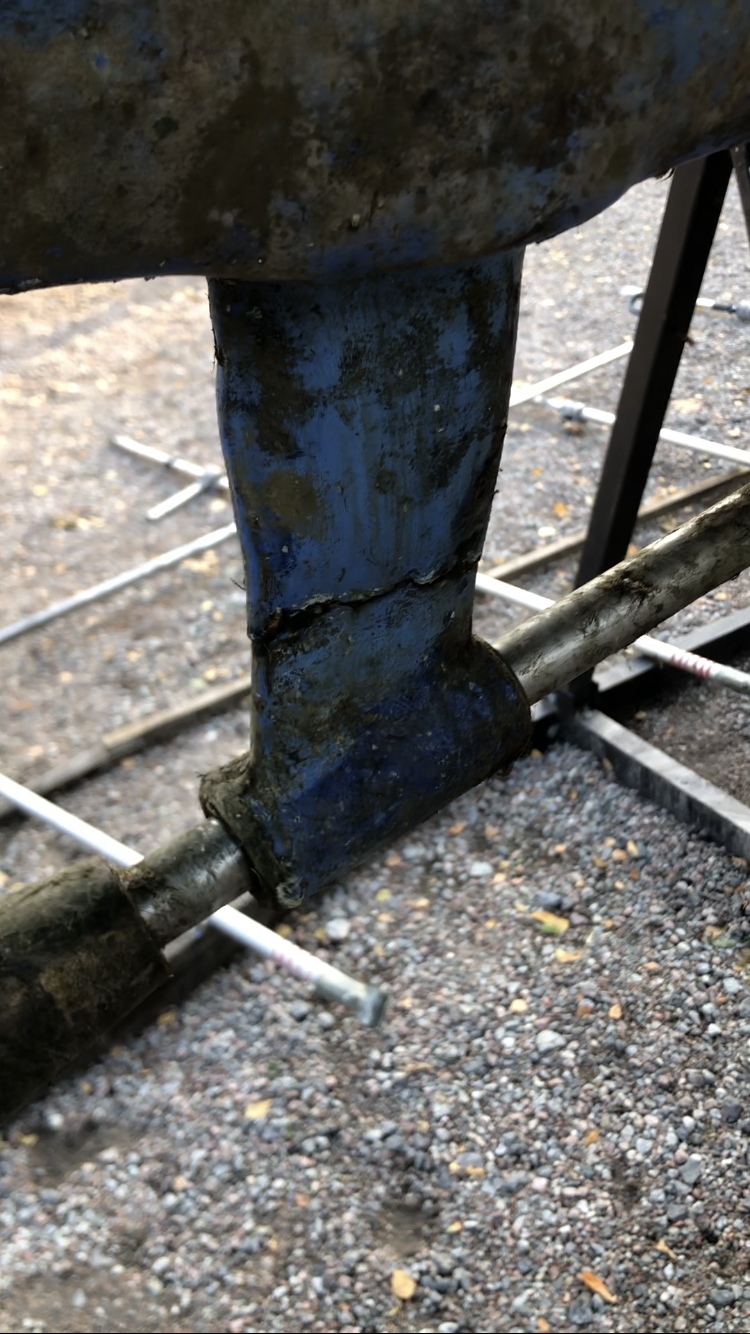

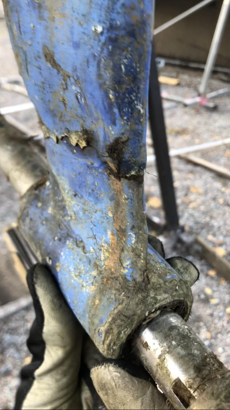

Tack alla för en bra tråd! Står inför samma projekt på min Mamba 33; lös axellagerbock som ger ett ordentligt missljud vid fart över ca 3 knop. Vid upptagning upptäcktes att bocken rör sig ca 1-2mm upp och ner när jag ruckar på den. Siktar på att göra en reparation likt den Klirr gjort, men har en fråga:
Hur säkerställer jag att bocken hamnar på rätt höjd så att propelleraxeln blir rak? Jag antar att det är detta de omtalade vingarna/järnen skall tillse, om de då tillåts vara kvar och ligger an mot insidan av skrovet kan man kanske lita på att det blir korrekt höjd? Dock - om bultarna som håller vingarna på plats vibrerat och gjort sina hål större borde det ju vara möjligt att bocken hamnar för långt ner (speciellt om propelleraxeln tagit skada av lös bock och inte är helt rak, vet ej om så är fallet). Kanske övertänker jag detta och borde bara ta bort polyestern för och därefter plasta fast bocken, men vill ju ogärna råka sätta den i fel höjd och sedan börja kröka propelleraxlar på löpande band
Tacksam för tips,
(Klirr, om du har dina bilder tillgängliga skulle jag vara tacksam för dem, det är några som jag inte kan se i ditt inlägg.)
