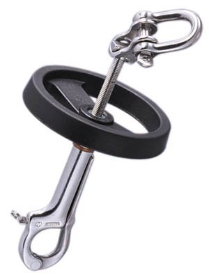

marede skrev:Har du någon bild på infästningen med spännrulle? Jag är inte helt med på vad spännrulle är eller hur det ser ut.
Borde väl vara en sån här...
Om du kan tyska hjälpligt (eller klarar av att klistra in texten i Google Translate) så finns lite att läsa i den här tråden:
https://www.boote-forum.de/showthread.php?t=20066

Exakt den spännrullen med Pelikanhake är det jag har. Den finns hos Hjertmans tex.

Tack HansH, för bild och tyskaträning (äntligen fick jag praktisk användning av min gamla skoltyska :lol: )
Bilden gjorde det enklare att förstå funktionen, och väl där var det lätt att hitta artikeln på internet.
