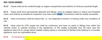

Det finns ingen längdgräns, men slangen skall vara utdragbar från sin dragning för inspektion (om man lossar änden), den skall vara skyddad mot skavning vid alla skottgenomgångar, den skall vara noga klamrad så inget kan haka tag i den och rycka i den, och den skall ha maskinpressade ändförskruvningar.

Nu vet jag inte var Seawolf har uppgiften om "ingen längdgräns" ifrån och en källa tycker jag i så fall vore bra. Finns det formellt försvar för denna lösning (som salig Sven Hansson i SXK på sin tid förespråkade) kan man ju i alla fall fundera på saken. Att dra en slang i ett skyddat rör borde vara en vettig lösning. Men det låter som att det kan vara vanskligt att göra så: Här är Transportstyrelsens anvisningar:
http://www.transportstyrelsen.se/Global ... ggning.htm med vidarelänk till: http://www.transportstyrelsen.se/Global ... tioner.htm
Där påpekas särskilt att ...
Slanganslutningar får förekomma om endast en förbrukare är ansluten och om avståndet från gasolbehållare till gasolförbrukaren understiger 1.5 meter. Slangen ska vara av godkänt material och ändarna fästa med rostfri klämma. Slang får inte passera skott eller däck. Slang före reducerventil får vara max 0,7 m lång och ska ha fabriksmonterade kopplingar. Slang ska bytas med fem års intervall. Dock ska slangar inspekteras regelbundet, minst en gång per år, och bytas ut om de är skadade. Spis och kylskåp får anslutas med slang...
Tekniskt sett är en klämd och provtryckt (kompressions)koppling rimligtvis alltid att föredra, men inte alla anläggningar och komponenter har möjlighet till en sådan anslutning. Såpvattentest vid installationen, tryckmätar- eller pystest regelbundet därefter. Näst efter en gasolfylla är ett gott samvete bästa huvudkudden...
PS: I vanlig ordning finns normer och bestämmelser i mängder. Till exempel kostar EGN-normerna ca 3.600 kronor - som hittat.

Det är sannerligen inte lätt att vara myndighet i Sverige numera. EU och fritidsbåtsdirektivet matar på nya standards för godkänt utförande hela tiden, och våra myndigheter håller inte alltid örnkoll på vad som gäller, utan släpar vidare med hur det var innan. ISO 10239 innehåller naturligtvis en mängd annat än just slangegenskaperna också om installationen. Och som sagt, det är tämligen obegripligt att EU (och därmed Sverige) i t.ex. fritidsbåtsdirektivet refererar till ett antal ISO-standards som inte finns på svenska, och som dessutom kostar en hel del att köpa. Till yttermera visso har dessa ISO-standards copyright, vilket bl. a. medför att man inte utan vidare får översätta och sprida en översatt svensk version.
