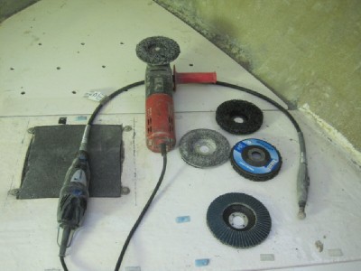

Det finns ett tillbehör till vinkelslip man kan pröva - en slipskiva som säljs för att rensa färg, svetsar och sådant. Ex: http://www.biltema.se/sv/Verktyg/Slip-o ... are-20234/
Jag ger inga garantier, men det är verkligen ett syndastraff att rensa gammalt kontaktlim.

Inlägg av toaen » tor 29 mar 2012, 22:07
Precis som Anders säger - Grovrengörare från Biltema och hårt arbete. :wink:
http://thallatha.blogspot.se/2010/02/fo ... ering.html

Det var det Anders S länkade till http://www.biltema.se/sv/Verktyg/Slip-o ... are-20234/ 20234
Den kleggade nog inte igen i nån större omfattning. Men det avverkas en del skiva. Tyckte det fungerade perfekt.
