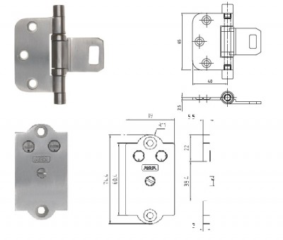

Re: Båtbeslag, typ påhakningsbara gångjärn?
Inlägg av Peter_K » mån 16 jan 2012, 13:10
Har inte gjort jobbet än, men ändå...
Planen ser nu ut så här.
Detta är ASSA 2010 Trend i förnicklad mässing, vilket borde hålla i många år i ruffen.
Gångjärnsdelen hamnar på ryggstödet.
Använder jag ingen låsskruv borde de vara lätta att lyfta loss, samtidigt som de inte lär ramla loss av sig själv.
Synpunkter?
