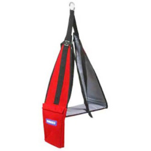

Nej, det handlar inte om mig själv.
Utan om en båtsmansstol, ganska lik den på bilden. Fast blå.
Fabrikat Plastimo, inköpt på mitten av 80-talet. Välgjord i tjock, sydd plastbelagd väv, typ galon med isydd träskiva och sydda textilband, rostfria rejäla beslag. Den används i snitt 1 gång per år. Den har alltid förvarats ombord och alltid i mörker.
Noggrann inspektion visar inga som helst ålderstecken på materialen, sömmarna är fina och allt verkar tip-top.
Men ändå finns en liten oro - har den försvagats av ålder och det är lika bra att köpa en ny?
Vad tror ni?

Om du kör med däckssele på och spänner fast dig i fallet med en lina? Då har du ju säkerhet om den brakar....

Här skall du inte var enfaldig, utan sexfaldig ! Provdra med 6 ggr den praktiska maxlasten, och kontrollera därefter alla ingående detaljer. Ser det bra ut då, så är det bra. 6 ggr låter sanslöst, men det är den gängse marginalen för personbefordringsanordningar. Rådet om sele och extra fallskydd (!) är bra. Så gör jag också.
Min egen lösning? En traditionell båtsmansstol, i trä och med stroppen lagd korsad under sittbrädan. Lätt att kolla och man ser direkt om något är skavt.

Varför inte provbelasta? Under "ofarliga"förhållanden förstås. Skepparn själv med kanske fyra tioliters vattendunkar i knät och rejäla försök att åstadkomma "dynamiska effekter". Inte sexfaldigt förstås men lätt fixat.

Vill man testa stolen (utan certifikat från Arbertarsskyddstyrelsen eller vad de nu kan heta) kan man nog göra det ganska enkelt. Om man hänger den i något stabilt och på låg höjd över marken kan man kanske ställa sig två personer och hoppa litet grand. Då får man nog en bra approximation av sexdubbel last. Låter man fallhöjden vara begränsad till någon eller några dm skall nog även en överraskande "förstörande provning" uthärdas. Om stolen är riktigt, riktigt seriös kanske öglorna är sydda med brottmarkerande sömmar, där man ser om det förekommit överlast?

Stolen är bara en del av säkerheten, den används sällan men åldras givetvis, fallet däremot används ofta och hur ser det ut? Som fd klättrare så hade man råkoll på repen att använda dem till något annat var inte att tänka på. Jag har själv en gammal stol och ett gammalt fall, jag undviker att hänga fritt utan klättrar på masten och har stolen som en säkerhet och att man får draghjälp när man klättrar upp.

Anders S skrev:Här skall du inte var enfaldig, utan sexfaldig ! Provdra med 6 ggr den praktiska maxlasten, och kontrollera därefter alla ingående detaljer. Ser det bra ut då, så är det bra. 6 ggr låter sanslöst, men det är den gängse marginalen för personbefordringsanordningar. Rådet om sele och extra fallskydd (!) är bra. Så gör jag också.
Det skulle allt se ut det, 6 medelålders, kulmagade herrar står och trängs i en liten båtsmansstol 1 dm över marken...
Men hoppmetoden kan nog vara bra, vi kör nog den.
Dn traditionella stoen tycker jag inte om. Den är kankse ok om man bara åker upp och sedan ner efter en kort koll. Men sitta och jobba i den - nej tack.
Apropå säkerhet - vi kör alltid livsele och tamp till fallet samt till dirken som hänger med upp som extra säkerhet. Men ändå, skulle stolen brista och man faller om så bara en halvmeter är det illa nog.

Jag åker inte upp. Min gräns ligger på ca 3-4 meter, inte en decimeter till!
Så det blir Fru S. Jag vevar.
Men inte kan man ställa läge krav på stolens styrka fördet, eller?

Eilean skrev:Men inte kan man ställa läge krav på stolens styrka fördet, eller?
Ja, att du ens behöver ställa frågan kan man ju fundera över.
Rent tekniskt kanske det är lättare att få rum med sex kvinnor i en båtmansstol. De är ju oftast mindre. Och om man ser till att uitföra ett prov enligt Anders S hoppfulla metod så kanske kvinnor har lättare att hoppa jämfota i en båtmanstol än män har. Dels beroende på taktkänsla vilket många av oss karlar helt saknar men dels åter beroende på storlek.
Det som brukar bryta ned plast och tyg är ju UV-strålning. Och stolen har inte varit utsatt för denna i någon omfattning. Vilka andra processer är det egentligen som tär på materialet?

Jag har aldrig sett fördelen med en sådan båtsmansstol. Oftast brukar jag ha en riktig klättersele liggandes i båten, den är lätt att ta på sig och känns mycket säker, man rör sig fritt och kan klättra själv i riggen. Det är heller ingen risk att man halkar ur selen.
Jag nöjer mig med att säkra mig i ett fall när jag går upp i masten, däremot litar jag jag inte på schackel eller karbinhake utan jag knyter alltid in mig i selen för att minska antalet saker som kan gå sönder.
