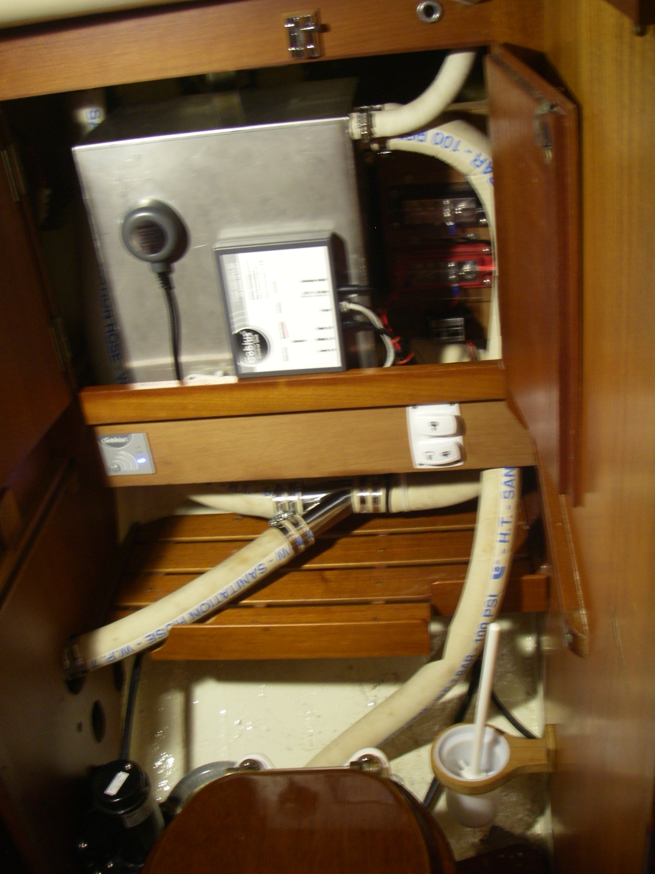

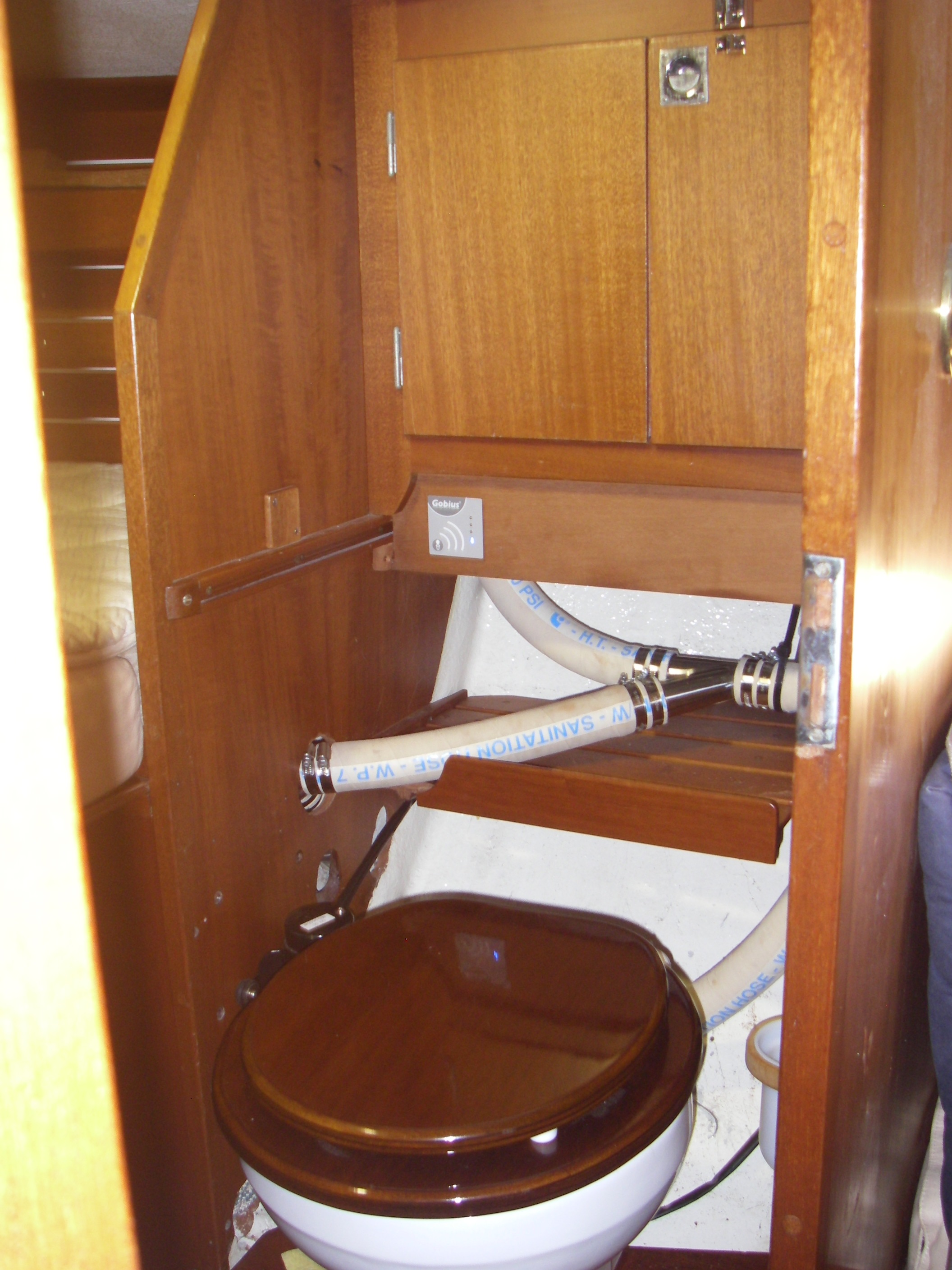

Har just installerat en septitank med däckstömning i en IW31. Maxi och IW är väldigt olika, men utrymmet för wc är ungefär detsamma.
Jag satte tanken c:a en handsbredd under däcket bakom wc'n.Där finns ett skåp för tandborstar och hygiengrejor. Hyllorna togs bort men skåpdörrarna är kvar för att dölja tank och slangar.
Det krävde en del nya snickerier för att fästa tanken, men inget komplicerat.
Jag fick goda råd i butiken (SeaSea) där wc'n köptes.
Med skålen på plats monterades tank och slangar löst, för att se hur det hela passade innan fast skruvning.Dessutom tillkom el-installation då jag valde en el-toa.
Det krävdes mycket funderande på plats i båten, innan allt klarnade för mig.
Nu återstår endast några smådetaljer innan en första test.

Inlägg av Miwa » tor 18 jul 2019, 19:43
Har nu provat min installation med enbart vatten och det fungerade.

Re: Spoltoalett maxi 77
Inlägg av LaBoheme3 » fre 19 jul 2019, 14:14
Snyggt jobb Miwa.

Inlägg av Miwa » fre 19 jul 2019, 18:10
Tack för det.Nu återstår att hitta ett smalt handfat att bygga in.
Då kommer slangarna att döljas bättre.
