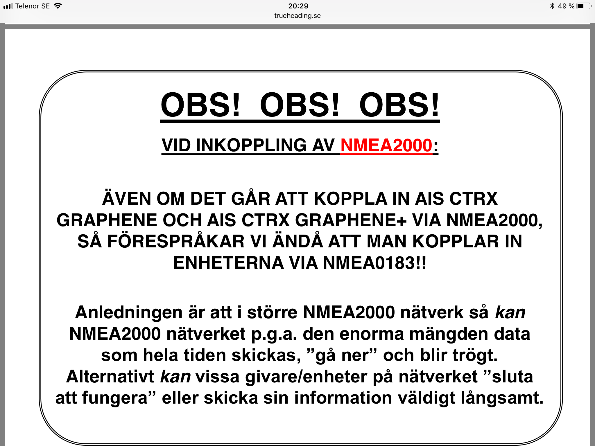

Söker än en gång den samlade expertisens visdom här på forumet,Har kommit lite längre i planerna på Ais inköp,skall segla hem den nya båten från Gävle till Hunnebo i slutet av april,vill då gärna fått ihop Ais en,då det troligen blir lite nattseglingar.
Har fastnat för true headings prylar ,då närmast graphene +wi-fi ,den har inbyggd vhf splitter och wi-fi funktion för eventuella plattor eller telefoner.Problemet är att de inte rekommenderar att men kör signalen via simnet eller nmea 2000,utan använder videoingången,köper man däremot anis 500 så verkar den gå på simnet,den saknar splitter och wi-fi ,är även omotiverat dyrare
Men med fördel att den passar in i nätet
Sänder med inkopplings alternativ för min utrustning från true heading.Kom gärna med tips om vad ni tycker,tycker det är underligt att de inte rekommenderar nmea 2000 pga förryckte data o ostabilt funktion,trodde det var just där det protokollet var bra
/Johan

Det här med videoingången ställer jag mig frågande till.
Det som True Heading tänker sig (tror jag) är inte videoingången, utan att du skall använda en dedikerad, särskilt snabb NMEA183-linje, ensamt (för det är NMEA-protokollets natur). Då kan det tänkas att du får en stabilare koppling än om du har ett större antal NMNEA2000-noder i ett stort nät. Annars kan man också MISSTÄNKA att True Heading KANSKE inte fått riktig stil på sin NMEA2000-implementation (fast jag tror egentligen inte det), men något som kan tänkas är ju att ett tänkt stort antal klienter kan skapa konkurrerande information. Det är ju rimligt att undvika flera olika AIS-mottagare, till exempel - det finns ju relativt många AIS-mottagande VHF-apparater på marknaden. Likadant kan en True Heading-enhet lämna en god position, samtidigt som man kan ha flera olika positionsgivare i systemet, som då konkurrerar (eller belamrar) signaleringen. (Exempel: På min båt finns en GPS-mottagare i plottern, en separat Garmin-givare från gamla plottern, en True Heading AIS-transciever och en Garmin 12XL (sedan Hedenhös). Givetvis blandar och ger man inte med dessa, vilket dock skulle vara möjligt om de använt NMEA2000)
Det här BORDE inte vara ett problem med NMEA2000, och ifall det skulle vara så, kan du antagligen gå via NMEA183-porten. Men NMEA2000 är enklare och (tycker jag) robustare på alla sätt.

Hej igen
Stämmer givetvis att det är nmea 183 som de vill använda,verkar dock som om den ligger via video in,spelar antagligen mindre roll ,bara att följa schemat frå true heading antar jag.
Vhf s Ais måste ju stängas ner annars kommer den o tjuta hela tiden på den sändande Ais en,
Antar jag då det är två olika enheter utan samkoppling.Får nog pröva detta system

Varför True Heading anser att NMEA2000 är en flaskhals är för mig oklart, men att nätet skulle mättas i en enkel nätverkslösning i en fritidsbåt förefaller inte sannolikt. Men finns det en ledig, dedikerad ingång (tydligen i samma kabelingång/kabelstam som videoingången) är det en funktionell lösning. Möjligen skall man tänka på att nästa generation plotters kanske inte har NMEA183-portar, utan går helt på NMEA2000. Därför hade jag nog varit öppen för att titta på alternativ till True Heading i just detta fall.
